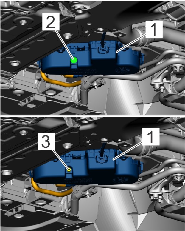

Предварительные работы
1 Отключить подъем передней оси при помощи кнопки в автомобиле (опустить автомобиль).
2 Если не удается опустить автомобиль с помощью кнопки
Выполнить аварийное опорожнение с помощью аварийного сливного клапана на компрессоре -1-.
Название: Винт аварийного сливного клапана компрессора.jpg
03.02.2025, 20:43   #2
2.1 Удалить заглушку -2-.
2.2 Ослабить винт -3- настолько, чтобы автомобиль опустился.
2.3 Дождаться полного опускания автомобиля.
2.4 Вкрутить и затянуть винт -3-.
Момент затяжки 3 Nm + 0,5 Nm
2.5 Зафиксировать заглушку -2-.
