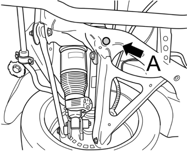

Контрольная точка задней оси
Измеряется расстояние (по центру колеса) между площадкой (пятно контакта шины на измерительной платформе) и точкой измерения -A- на балке подвески.

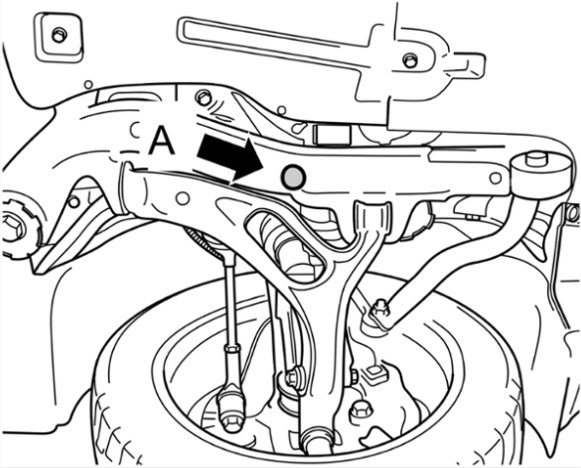

Точка измерения передней оси
