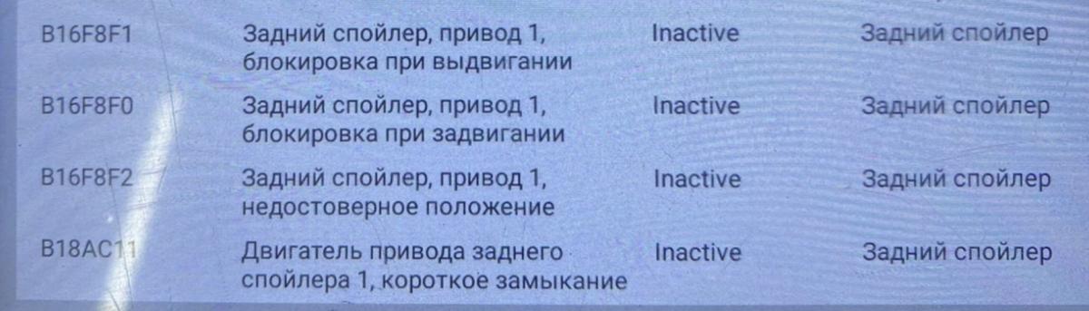

Добрый вечер! Не закрывается спойлер, после сильного дождя.кнопка работает, дает ее нажимать, но при нажатии, спойлер не заезжает, издает звуки, что работает моторчик, и не закрывается.Что нужно сделать, подскажите пожалуйста?
12.06.2024, 20:24   #19
Stanis
WP0AB2A75JL136288
15.06.2024, 12:09   #20
Сообщение от Stanis Посмотреть сообщение
WP0AB2A75JL136288
Panamera 4S (97ADB1)
Добрый вечер!
Добраться до механизма спойлера, локализовать места тяжёлого хода и исправить путем разработки этих элементов
