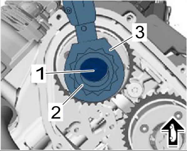

4 Ослабить и выкрутить центральные клапаны -1- .
4.1 Установить T90001 - контропору-2- с помощью VAS 261 001 - накидного кольцевого ключа (размер SW41)-3- на исполнительные элементы, отсоединить центральные клапаны -1- с помощью T90000 - насадки торцового ключа E24 .

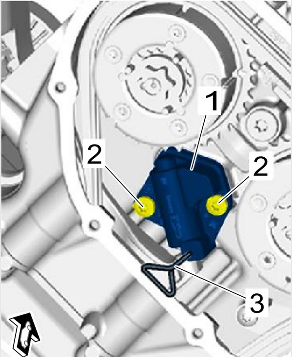

5 Зафиксировать натяжитель цепи.
5.1 Отжать поршень натяжителя цепи назад до упора, для этого рукой нажать на планку натяжения.
5.2 Зафиксировать натяжитель цепи -1- с помощью T03006 - фиксирующего штифта-3- .
6 Выкрутить центральные клапаны и снять исполнительные элементы с распределительных валов и с цепи ГРМ.
Зафиксировать цепь ГРМ для защиты от падения.

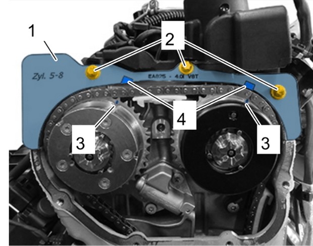

Монтаж исполнительных элементов распределительных валов – регулировка фаз газораспределения
Информация
Отсутствующие метки ВМТ на крышке головки блока цилиндров – регулировка фаз газораспределения с помощью шаблона
Шаблон регулировки фаз газораспределения
1 Шаблон
2 Винты
3 Метки на исполнительных элементах для распределительного вала
4 Метки на шаблоне
В эксплуатации имеются крышки головки блока цилиндров, на которых отсутствуют метки ВМТ
Шаблон можно найти в центральной сервисной системе Porsche PCSS в руководстве по ремонту 1505 - Шаблон регулирования распределительных валов - EA 825 4.0 V8 Biturbo .
Распечатать шаблон, проверить распечатку по контрольным размерам, вырезать шаблон и прикрутить к крышке головки блока цилиндров
1 Проверить, отсоединен ли коленчатый вал, распределительные валы и натяжитель цепи.
