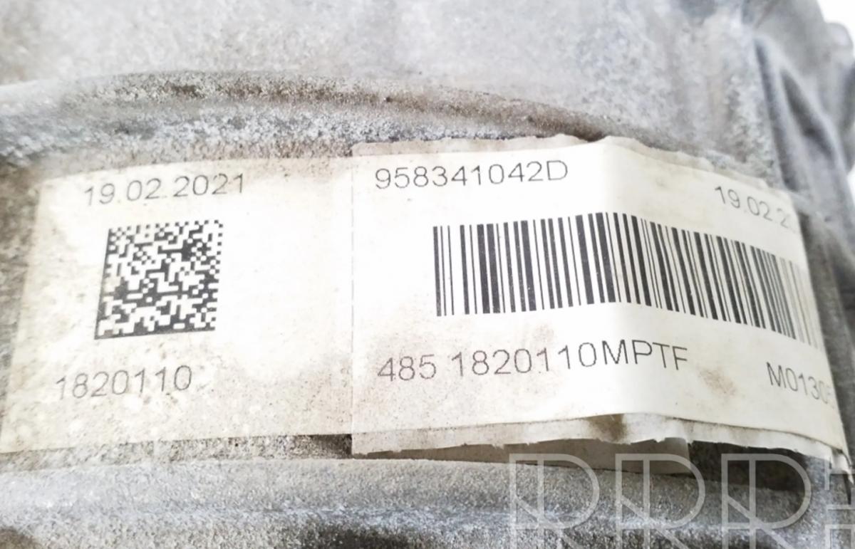

вот фото

Сообщение от bvlk Посмотреть сообщение
Владимир, и насчёт раздатки, вот эта модель мне точно не подходит на 958.2 по моему Вину?
Разные
27.06.2023, 22:00   #13
bvlk
Владимир, сняли мою раздатку посмотреть номер:
Моя - 0C2341041J
На разборе есть раздатка - 0C2341011B
Подойдет? Или должна быть обязательно 0C2341041J
Может можете дать список номеров которые подойдут на мою машину? 2015 958.2 Turbo год Sport Chrono/Sport Plus
27.06.2023, 23:05   #14
Подойдет?
Нет
958341012AX
958341012DX
958341012EX
958341012BX
958341012 X
958341042AX
95834101200
95834101201
95834101202
95834101205
95834101204
958341042A
