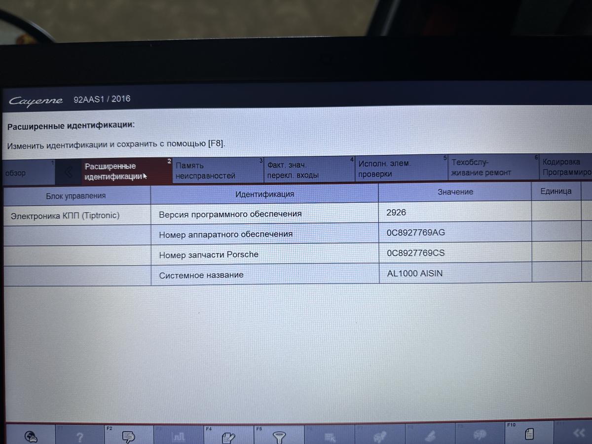

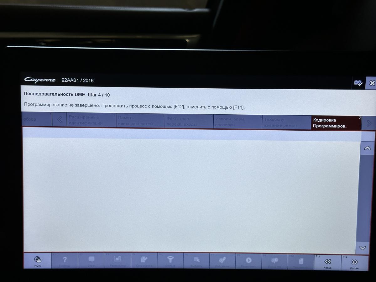

Сообщение от Masato013 Посмотреть сообщение
Вроде дошло до конца, но выдает вот это.
Как лечить?
Обновление DME прошло, АКПП видимо не требовалось. Остальные записи по датчикам давления колес видимо связаны с их отсутствием или не адаптировали.

29.04.2023, 14:12   #13
А как понять требовалось обновление или нет?
Так нужно было перед обновлением посмотреть какой номер детали и ПО блока управления и после обновления и сравнить

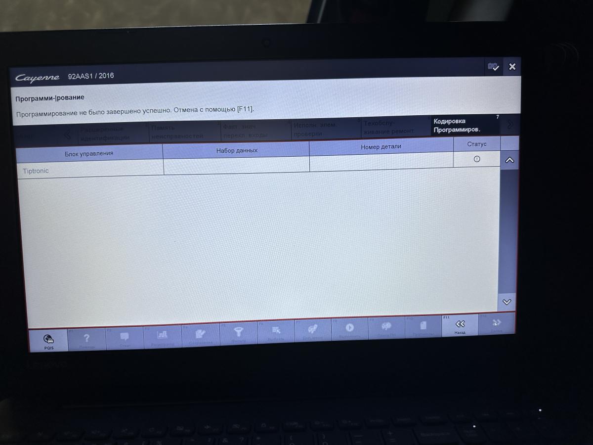

29.04.2023, 14:14   #14
Masato013
Ну получается сейчас типтроник со старым ПО?
Он не обновился
Попробовал снова, не дает обновить

29.04.2023, 18:33   #15
Masato013
Может это быть из-за того, что при начале программирования блока типтроник, падает напряга до 12.9 и он не обновляет его по этой причине?
29.04.2023, 20:51   #16
Не со старым, а с актуальным ПО
Если повторно сделали процедуру и обновление не прошло, значит софт актуальный
29.04.2023, 20:58   #17
Masato013
Повторно делал. Он начинает обновлять на более новую версию и не дает обновить.
А можно ли как то откалибровать типтроник. При переключении с 1 на 2 есть небольшой толчок
29.04.2023, 21:02   #18
Замените PIWIS
Типтроник не калибруется через PIWIS, данная коробка сама адаптируется под водителя
29.04.2023, 21:05   #19
Masato013
Заменить на другую версию?
Я пробовал вот этими
41.600
38.250
Замените PIWIS
29.04.2023, 22:10   #20
41.600
38.250
Если есть возможность, нужно достать 41.850.045 или выше. Главное чтобы после основной версии было еще 41.850.***
