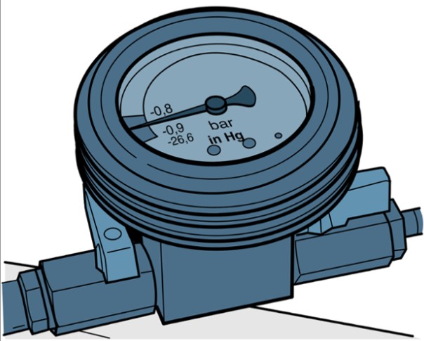

Если вакуум не образуется (стрелка расположена вне зеленой зоны), в системе охлаждения присутствуют негерметичные места.
Отсутствие вакуума также может свидетельствовать о засорении инструмента. Прочистить устройство, использовать чистый сжатый воздух.
Допускается деформирование резиновых шлангов системы охлаждения.
Должно быть доступно давление между 6 и 10 бар. Чем выше давление, тем лучше создается разрежение в системе охлаждения автомобиля.
Вакуум является достаточным, когда стрелка манометра находится в зеленом диапазоне шкалы.
Значение вакуума не должно падать после закрытия обоих запорных клапанов вакуумного манометра и прекращения подачи сжатого воздуха. Падение вакуума в течение прим. 30 секунд свидетельствует о негерметичности в системе охлаждения.

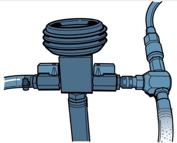

11 Когда в системе охлаждения будет создано достаточное разрежение (стрелка в зеленой области), закрыть правый запорный клапан (V2) и затем отсоединить систему подачи сжатого воздуха.
Название: Правый запорный клапан.jpg

12 Левый запорный вентиль (V1) на вакуумметре снова открыть. Начнется заполнение системы охлаждения.
13 Когда разрежение пропадет и из канистры перестанет выкачиваться охлаждающая жидкость, открыть правый запорный клапан (V2).
14 После этого снять все заправочные приспособления (включая адаптер K65).
15 Проверить уровень ОЖ в расширительном бачке и при необходимости откорректировать.
15.1 Уровень ОЖ между мин. и макс. маркировкой.
Название: Запорный клапан.jpg

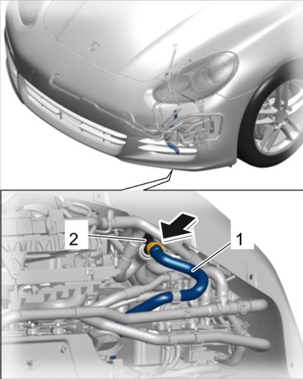

1 Открыть крышку расширительного бачка системы охлаждения двигателя.
2 Снять нижнюю часть левого переднего подкрылка.
3 Снять облицовку днища в области двигателя.

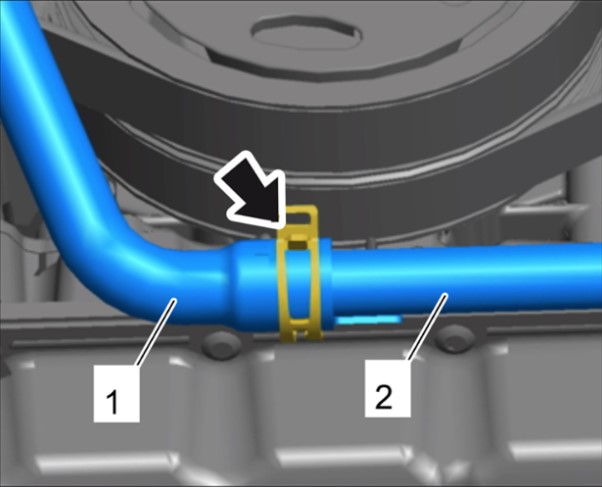

4 Отсоединить шланг ОЖ -1- низкотемпературного контура (на дополнительном радиаторе) от трубопровода ОЖ -2- .
4.1 Ослабить зажимной хомут -стрелка- , отсоединить шланг ОЖ и дать охлаждающей жидкости стечь в приемный поддон.
Название: Шланг ОЖ дополнительного радиатора низкотемператур.jpg

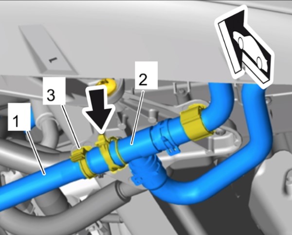

5 Отсоединить шланг ОЖ -1- низкотемпературного контура (насоса ОЖ на силовом электронном блоке) от распределительной трубки -2- .
5.1 Открыть крепежный зажим -3- .
5.2 Ослабить зажимной хомут -стрелка- , отсоединить шланг ОЖ и дать охлаждающей жидкости стечь в приемный поддон.
Название: Шланг ОЖ к распределительной трубке силового электр.jpg
