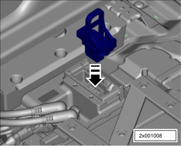

11.01.2023, 19:42   #11
4 Вставить сервисный разъем в высоковольтной АКБ.
Название: Монтаж сервисного разъема.jpg

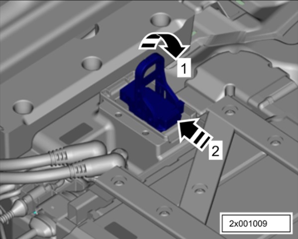

11.01.2023, 19:42   #12
5 Заблокировать сервисный разъем -1- и закрыть его -2-
Название: Блокирование и закрытие сервисного разъема.jpg

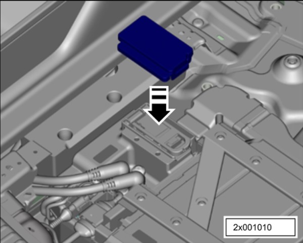

11.01.2023, 19:43   #13
6 Надеть крышку сервисного разъема на высоковольтной АКБ
Название: Установка крышки сервисного разъема.jpg
11.01.2023, 19:44   #14
7 Защелкните крышку в полу багажного отсека.
8 С помощью актуального тестера просмотрите память неисправностей. При наличии неисправностей в высоковольтной системе устраните их причины после проведенного поиска неисправностей.
9 Создать проверочный протокол «Повторный ввод в эксплуатацию» из PPN/стандартных формуляров и приложить его к документам на автомобиль.
10 Действуйте согласно актуальным указаниям в «Ведомом поиске неисправностей» и в «Технической информации по особым операциям после обслуживания и ремонта Panamera Hybrid».
