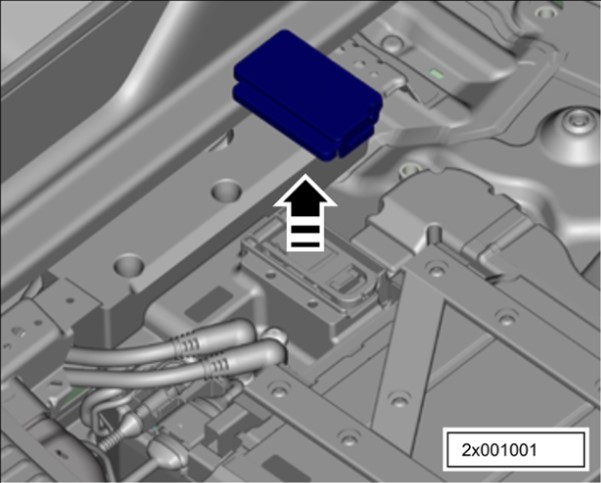

4 Открыть крышку багажного отсека, откинуть и снять крышку в полу багажного отсека для доступа к сервисному разъему.
5 Снять крышку сервисного разъема на высоковольтной АКБ.
Название: Демонтаж крышки сервисного разъема.jpg

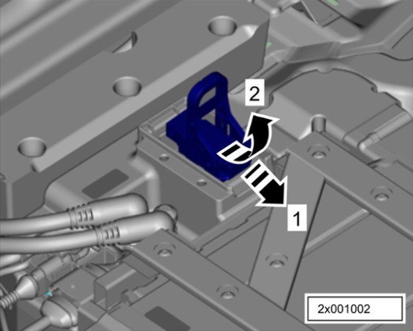

6 Разблокировать сервисный разъем вправо -1- , поднять стопорную скобу -2- .
Название: Демонтаж сервисного разъема.jpg

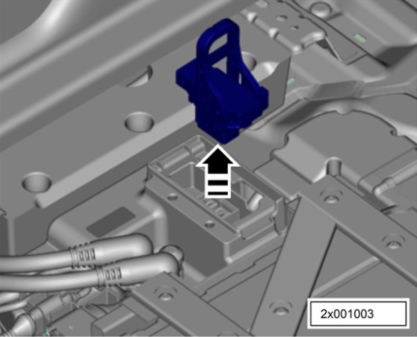

7 Снять сервисный разъем с высоковольтной АКБ.
Название: Демонтаж сервисного разъема....jpg

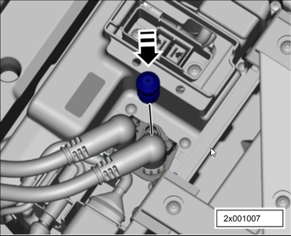

8 Разблокировать и отсоединить разъем пилотной линии.
Название: Отсоединение разъема пилотной линии.jpg

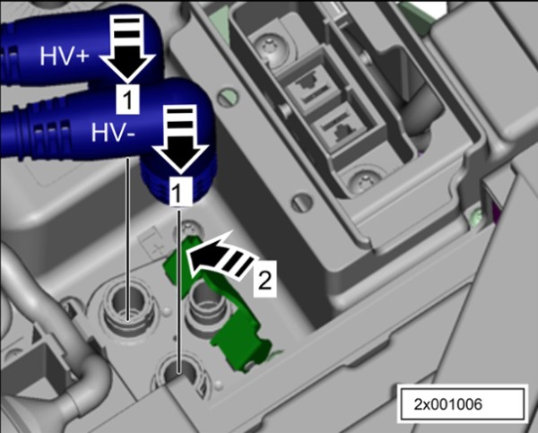

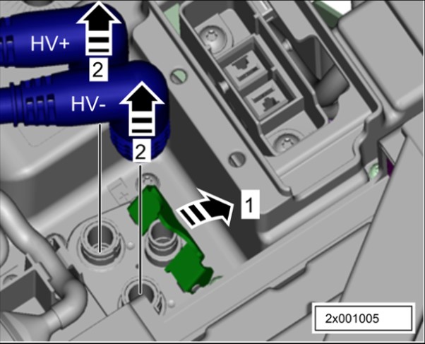

9 Фиксатор -1- обоих высоковольтных проводов -2- открывается.
Название: Демонтаж высоковольтных проводов на высоковольтной.jpg
11.01.2023, 14:13   #7
Проверочный протокол Подтверждение отсутствия напряжения и Повторный ввод в эксплуатацию в разделе стандартных формуляров.
10 Последовательно разблокировать высоковольтный провод -HV-- и -HV+- (быстроразъемная муфта) и отсоединить от АКБ.
11 Проверьте высоковольтный проверочный адаптер VAS 6558/1 - комплект проверочного адаптера для гибридов и VAS 6558/8 - проверочный адаптер для гибридов в соответствии с протоколом проверки. См. стандартные документы: «Протокол проверки подтверждение отсутствия напряжения».
12 Проверьте отсутствие напряжения на обоих высоковольтных контактах высоковольтной АКБ с помощью VAS 6558/1 - комплекта проверочных адаптеров для гибрида и прибора для проверки напряжения.
Измерить согласно предписанию проверочного протокола.
13 Проверьте отсутствие напряжения высоковольтных проводов и силового электронного блока с помощью VAS 6558/8 - проверочных адаптеров для гибрида, актуального тестера и VAS 6558A - высоковольтного проверочного адаптера .
14 Измерьте напряжение на обоих высоковольтных контактах высоковольтной АКБ с помощью VAS 6558/1 - набора проверочных адаптеров для гибрида , актуального тестера и VAS 6558A - высоковольтного проверочного адаптера .

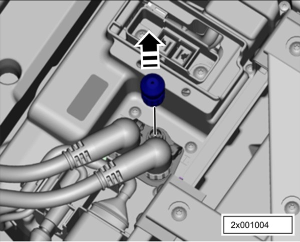

3 Уложить фиксатор обоих высоковольтных проводов -2- и зафиксировать с помощью разъема пилотной линии.
Подсоединить разъем пилотной линии до фиксации разъема с характерным звуком
Название: Подсоединение разъема пилотной линии.jpg
