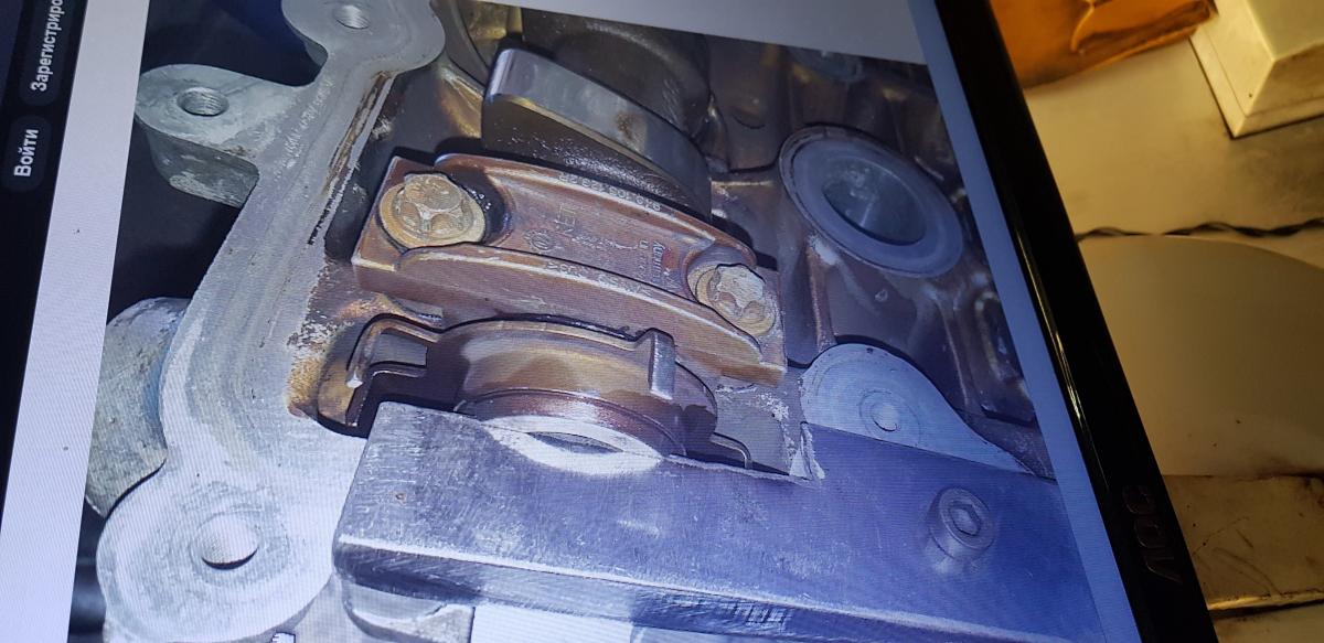

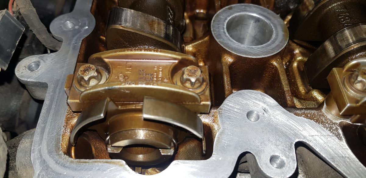

Шкив от этого мотора.... ещё раз повторюсь - мы только колено поменяли...
Пивисом что посмотреть, у нас же мотор не заводится... а при прокрутке мы и иак видим , что у нас расфазировка
Вот фотка из сети... обратите внимание на кулачок, прорезь на распредвалу и вырезы в маркере
И фотка с нашего мотора
ID:	56250   Нажмите на изображение для увеличения
22.06.2022, 10:00   #12
Jheka
Да и по шкиву, чтобы не было сомнений- стопор в шкив равно ВМТ первого котла
22.06.2022, 10:48   #13
Bohus
Судя по фото распредвал развернут на 180градусов. Но в данном положении шаблонная планка нне должна вставлять я в паз на распредвал так как он выполнен со смещением относительно центра. Можно попробовать развернуть распредвал на 180 градусов. Только в этом случае сначала прокрутить мотор от руки чтоб исключить встречу поршня с клапаном.
22.06.2022, 11:26   #14
Jheka
в том то и дело что распред стоит правильно... и по кулачкам и по прорези....
а вот маркерный диск по ходу провернуло как-то... в этом и трабл... тачка ж своим ходом к нам заехала
на втором валу восстанавливали один зуб на маркере... наваривали
как она ваще работала?

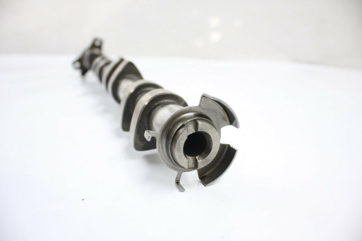

Владимир,, нет ли у вас распредвала снятого... фотку бы с торца.. как диск задающий установлен
22.06.2022, 20:48   #18
Сообщение от Jheka Посмотреть сообщение
Была тема уже на форуме с фото по этому вопросу, в поиске нужно поискать. Но сразу скажу, машина при этом заводится должна
Какой распредвал смущает уже определили?

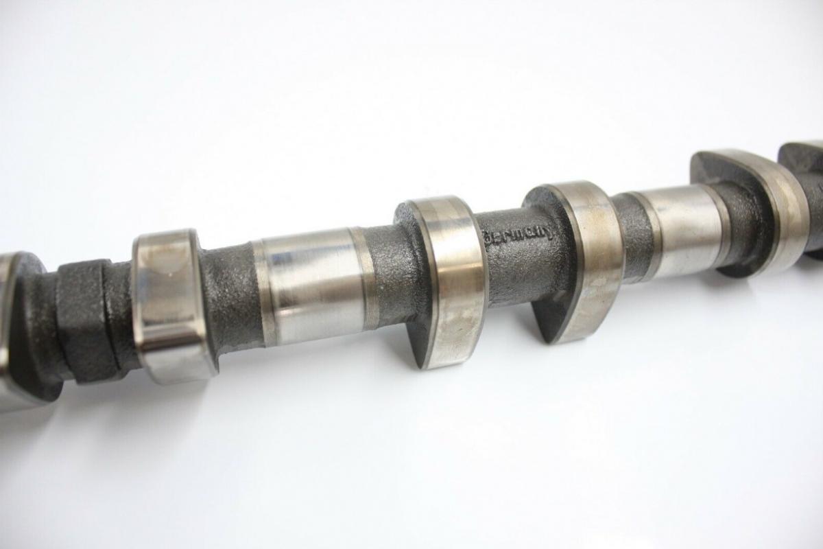

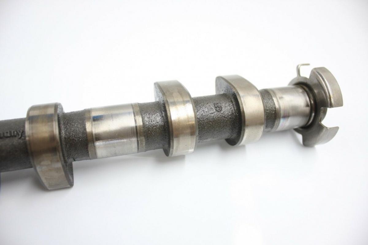

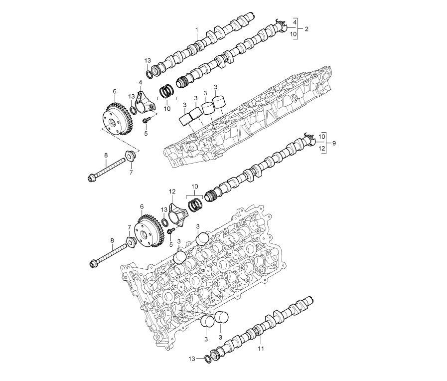

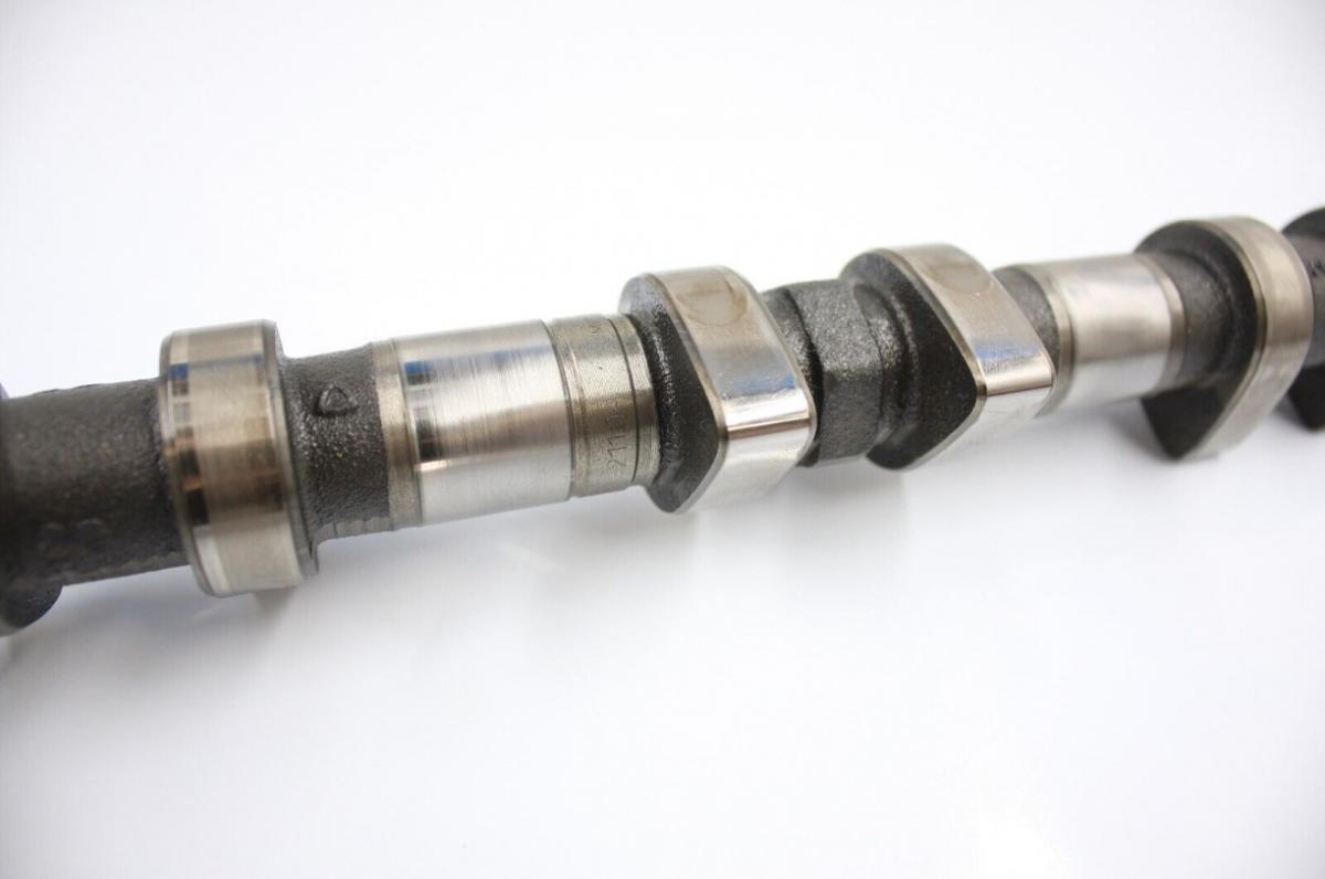

23.06.2022, 11:49   #19
Jheka
Morning)

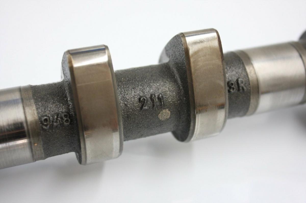

Определили - правая сторона, пассажирская... тот распредвал, который короче левого на 2 см
номер на нём 948 211 3R

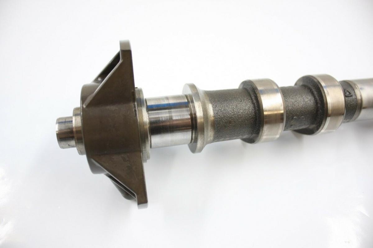

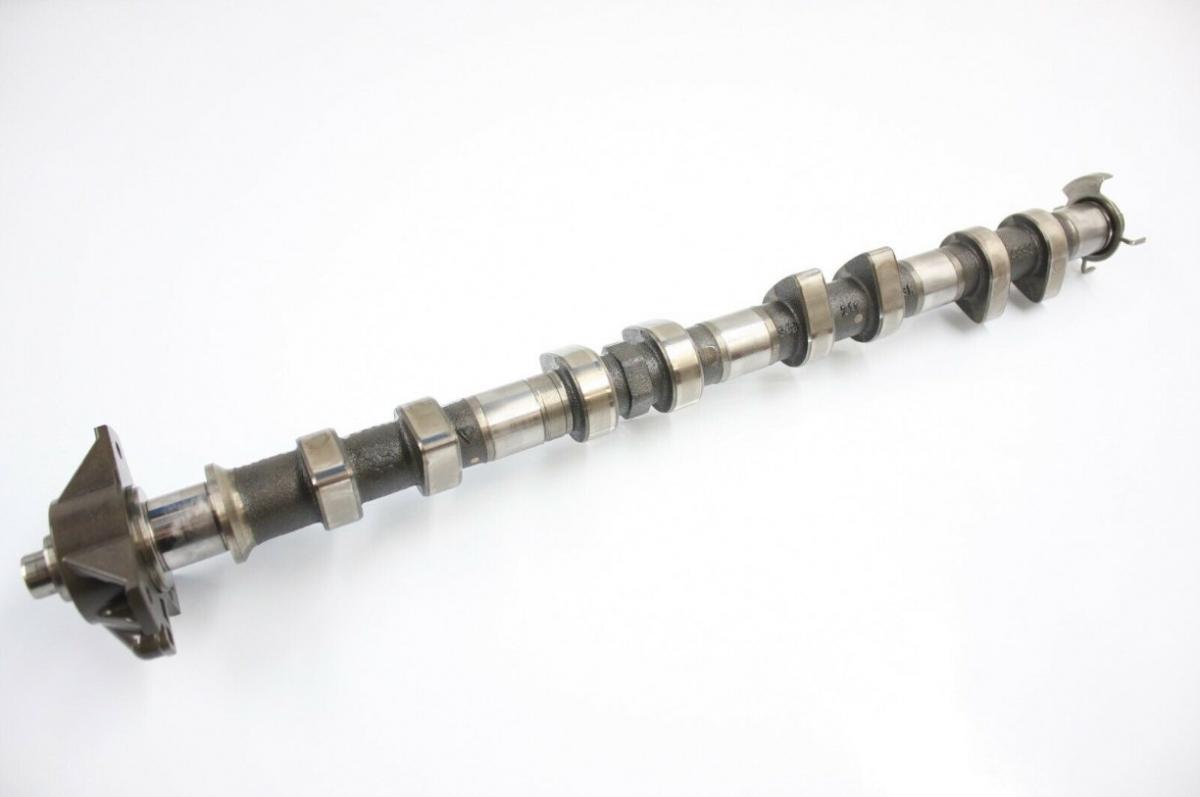

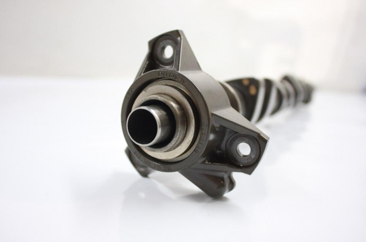

23.06.2022, 22:06   #20
Morning)
Добрый вечер
