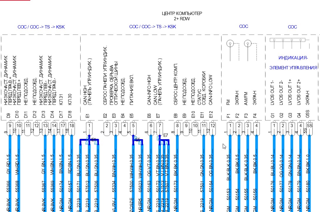

Видимо какая-то защита PCM сработала. Помог сброс с помощью подачи питания через резистор в несколько кОм на E9 квадлока.
02.04.2024, 22:59   #14
Сообщение от djprivall Посмотреть сообщение
Все защиты деактивируются или после отключения питания оборудования на 40 минут или путем удержания той кнопки.
Можно подробнее?
03.04.2024, 12:52   #15
djprivall
Прошу прощения. На E8 через резистор 1.5-2 кОм подать 12 В.
