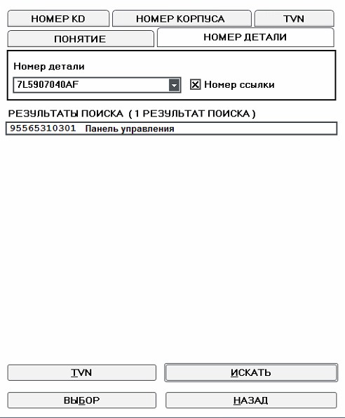

29.03.2022, 10:50   #13
Сообщение от ASBorzakovsky Посмотреть сообщение
С разъемами A, С, Е разобрался, оказывается они подписаны, так и есть Е получается последний, самый квадратный.
Мало того, на схеме они также подписаны и разные по количеству контатков
Пины и разъемы на вид кажутся целыми, я бы сказал в состоянии новых.
Визуально очень трудно определить, тут действовать методом провоцирования или исключения только
Параллельно думаю взять донорский с разбора, вопрос - все ли блоки одинаково полезны? Если по функционалу блоки одинаковые, можно брать любого года?
у меня блок - 7L5 907040AF
Блоки разные и подбирать нужно именно свой под VIN и сравнивая с внутренним номером детали. В данном случае номер детали 7L5907040AF. Но много замен данного номера. Так что проверять нужно

03.04.2022, 16:36   #17
7L5907040АК
95565310303
7L5907040BM
95565310310
7L5907040AT
95565310306
7L5907040AB
95565310701
7l5907044AG
95565311401
7L5907040AF - мой
95565310301
замена на:
95565310303
замена на:
95565310306
замена на:
95565310309
замена номера:
95565310310
замена номера:
95565310330
замена на:
95565310331 последний актуальный номер на сегодня
