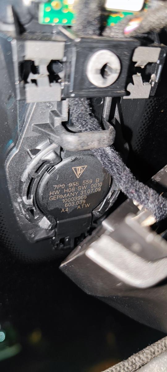

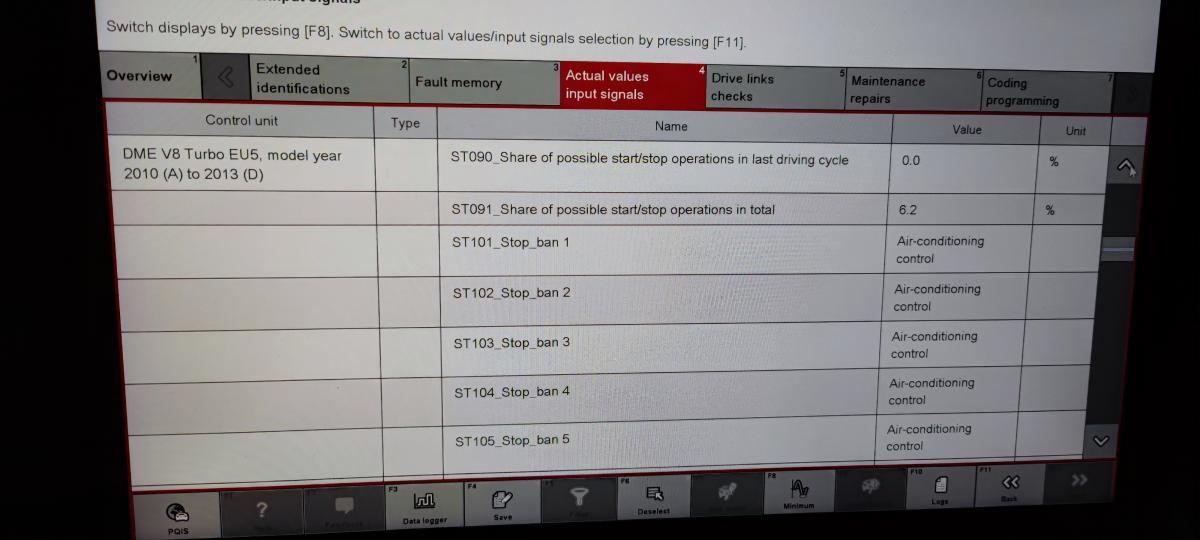

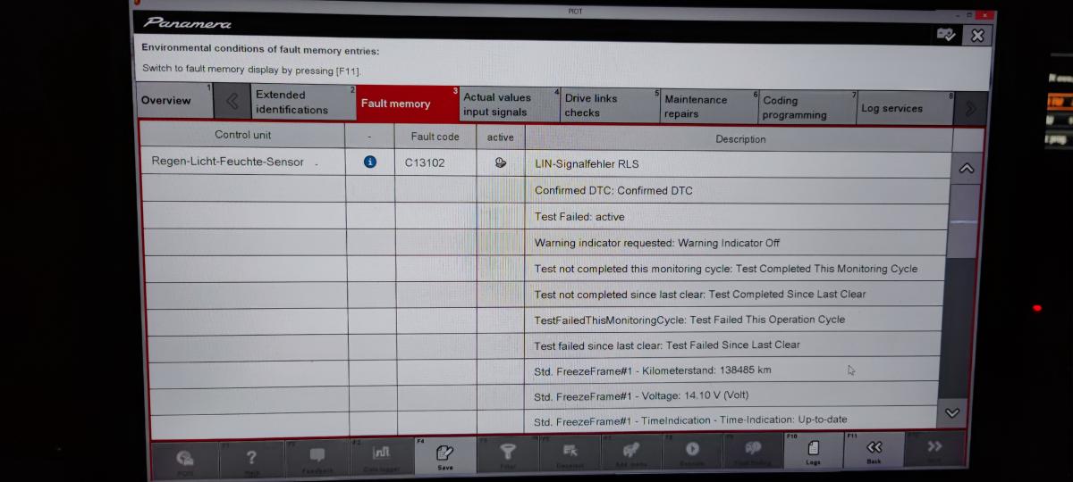

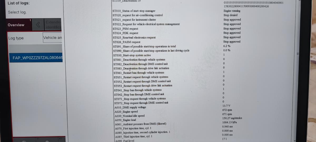

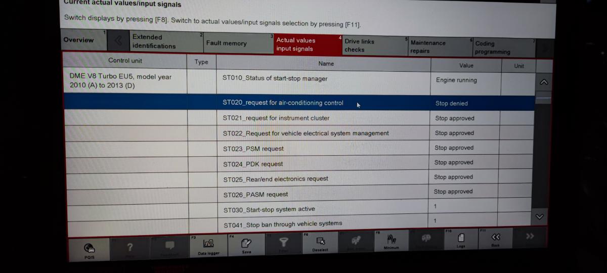

Володь, приветствую! Можешь подсказать, куда копать? Есть подозрение, что вся проблема со старт-стоп и ошибкой датчика дождя в датчике влажности. Проводку проверил, установлено всё правильно, без зазоров, пузырьков - плотно. Датчик дождя и света срабатывает. Может с кодировками что намудрено?

Заведомо исправный или новый датчик устанавливался для проверки?

Вот этого пока не делал. Нет под рукой, вот и мучаю пивис ) значит, на практике они выходят из строя? У меня в актуальных значениях датчика дождя пишет, что дождь - да, темнота - да, влажность - нет. Приплыл датчик?

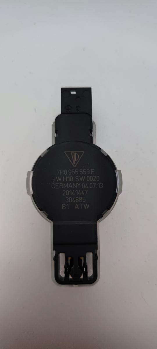

Сделал. Заменил вот на этот новый.
Я так понимаю, это последняя ревизия?
Все ошибки ушли и старт-стоп заработал. И климатическая установка походу тоже как следует, а именно обдув лобового при запотевании )
Верно
