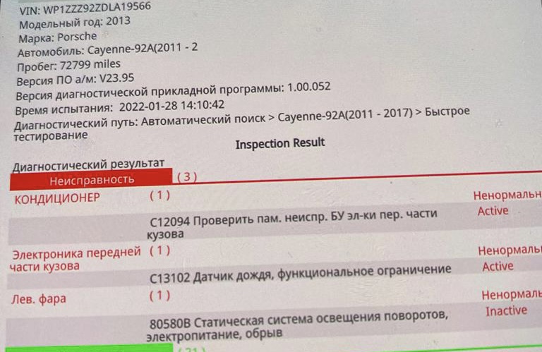

Здравствуйте, подскажите пожалуйста по поводу ошибка c12094. Никаких симптомов нет. WP1ZZZ92ZDLA19566

Не знаю как это понять, но написано что в блоке кондиционера, далее написано: проверить память неисправности. БУ электрики передней части кузова.

Так в самом блоке управления передней части кузова что зарегистрировано?
17.02.2022, 22:15   #5
Sanishtt
Вот это!

Проверяйте свой датчик дождя https://forum.cayservice.ru/showthre...511#post150511
18.02.2022, 16:51   #7
Sanishtt
То есть эти 2 ошибки возможно идут от датчика дождя?
18.02.2022, 17:38   #8
Сообщение от Sanishtt Посмотреть сообщение
Нужно с датчиком заниматься дальше

Здравствуйте. Удалось решить проблему с датчиком дождя? Точно такие же ошибки: c12094 в блоке кондиционера и c13102 в блоке электроники передней части кузова. Симптомов тоже нет - дождь и темноту детектит. Но у меня не работает система старт-стоп со включенным климат контролем. Климат контроль запрещает остановку двигателя - есть подозрение, что из-за этой ошибки по датчику дождя.
