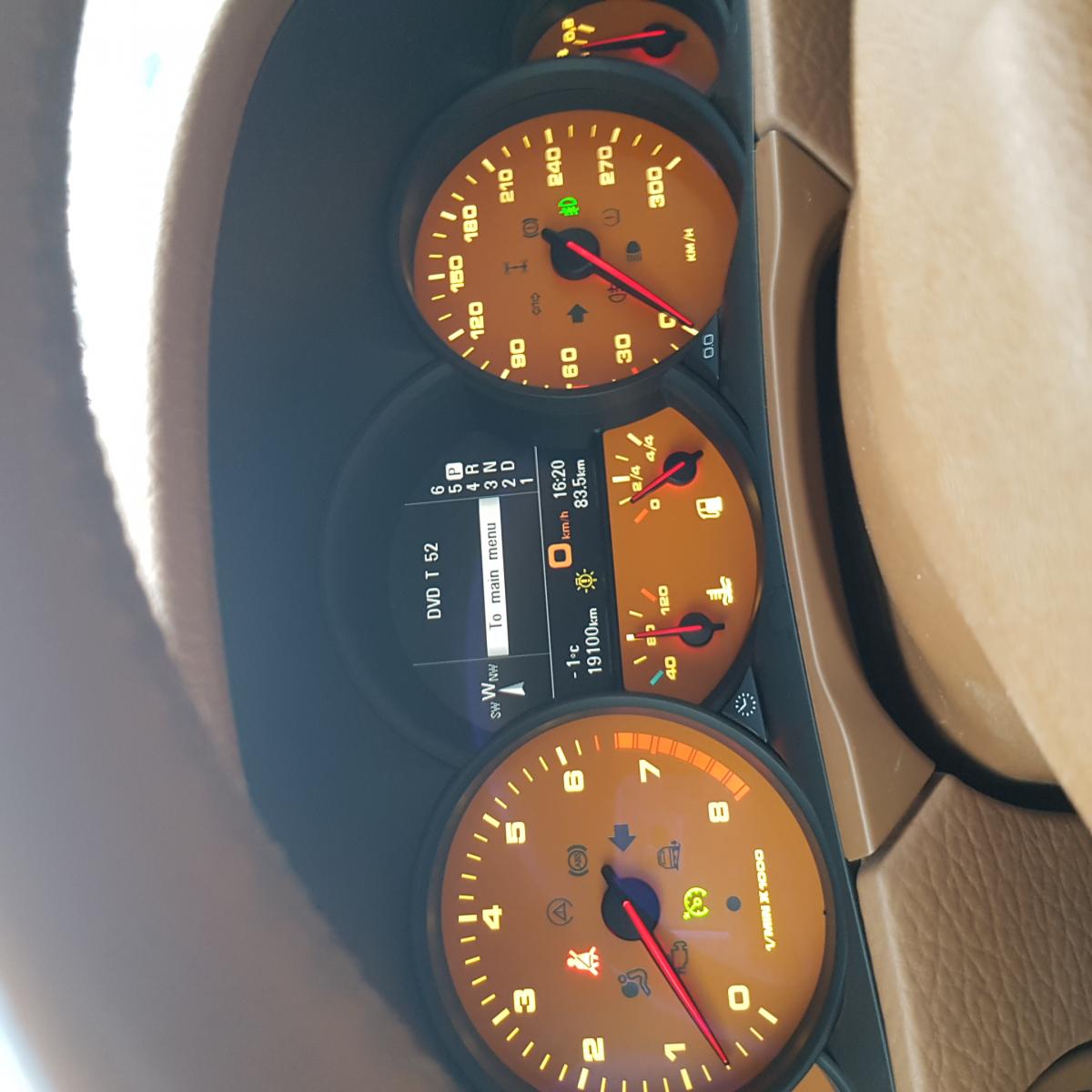

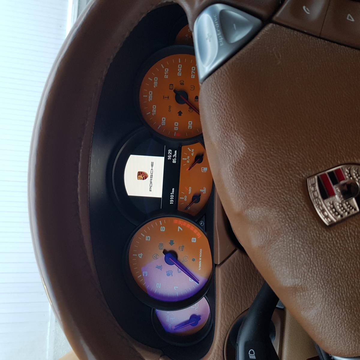

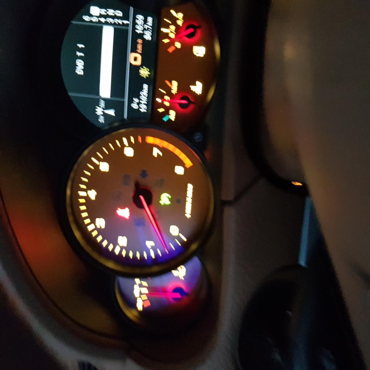

Плата от панели 2009 года подошла отлично
ID:	50029   Нажмите на изображение для увеличения
