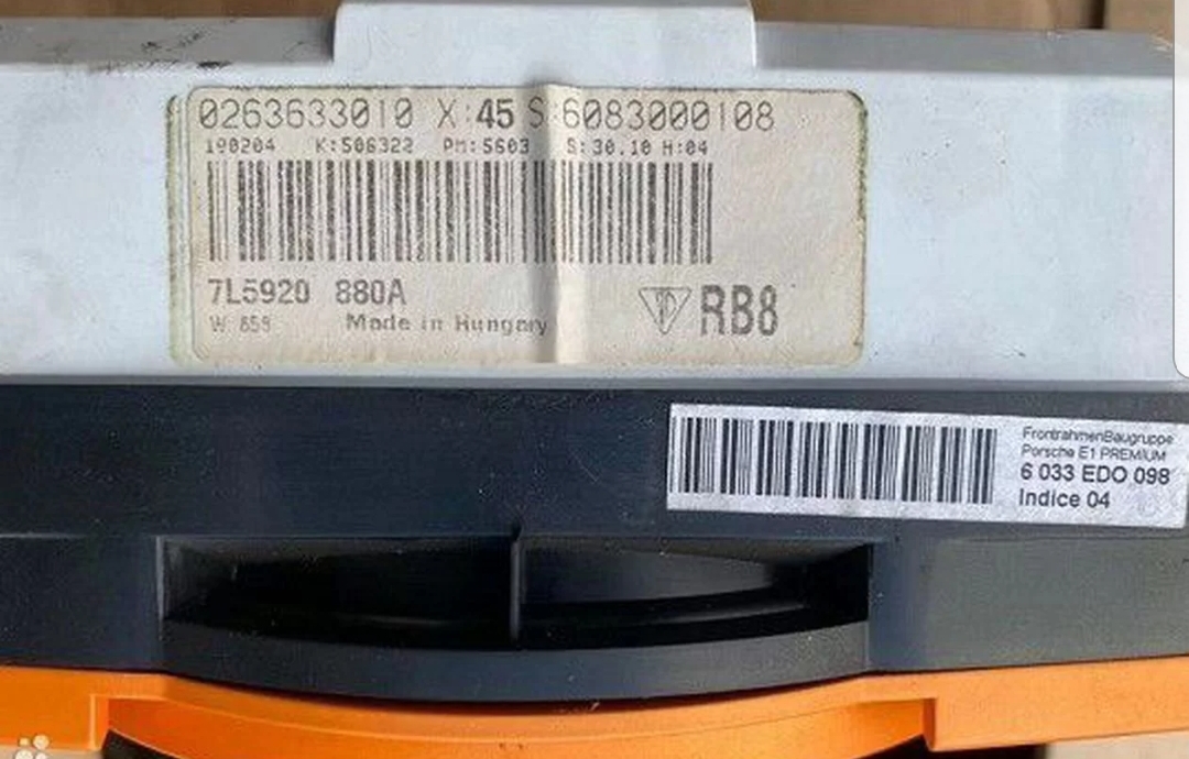

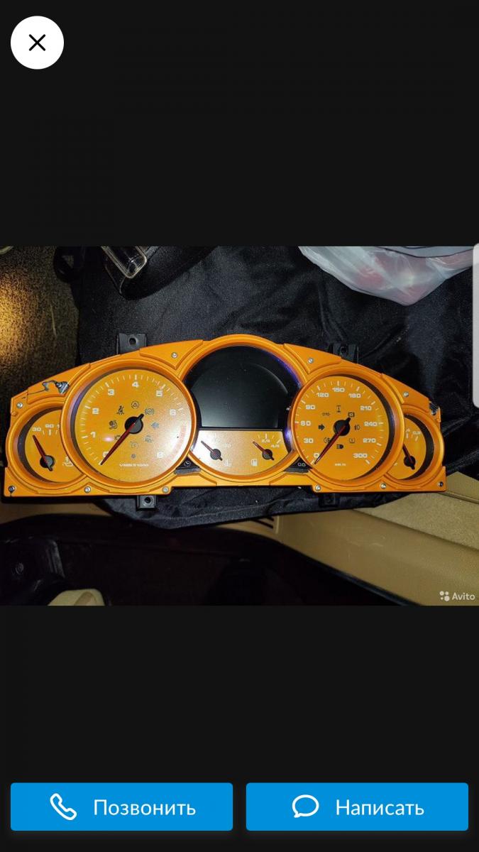

Подскажите:
win WP1AA29P79LA01119 хочу заменить штатную приборку, на вот такую приборку (фото)
Вопрос: подходит ли она по этому номеру для моей машины?
И какие манипуляции надо проводить после установки в piwis
Спасибо

22.11.2021, 18:10   #2
Владимир, д/вечер
WP1AA29P79LA01119
Cayenne (9PAAG1)
Теоретически подходит, после установки только точно можно сказать. Наклейка еще не 100% гарантия
Записать свой VIN и закодировать под комплектацию автомобиля
