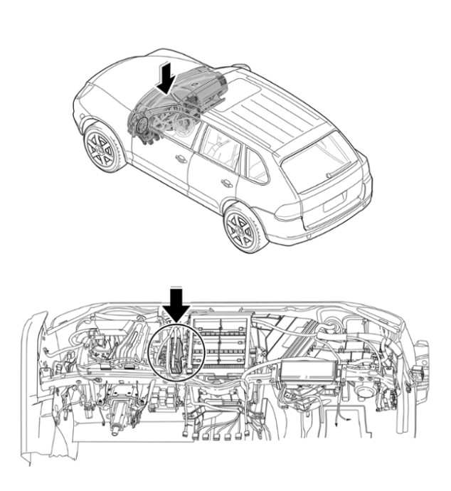

Здравствуйте, а у вас нет случайно схемы нахождения блока имобилайзера ?
15.09.2021, 14:22   #13
Сообщение от Vikasane Посмотреть сообщение
Здравствуйте
Блок управления расположен около кожуха отопителя слева.
Название: блок управления Kessy. иммобилайзера.jpg

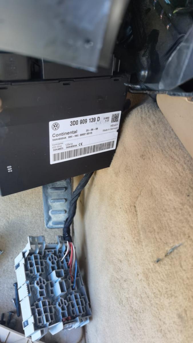

18.09.2021, 04:43   #14
Vikasane
Вы про этот блок говорили ? Или kessy и имобилайзера это два разных блока ?
18.09.2021, 10:56   #15
Он самый
Это одно и тоже

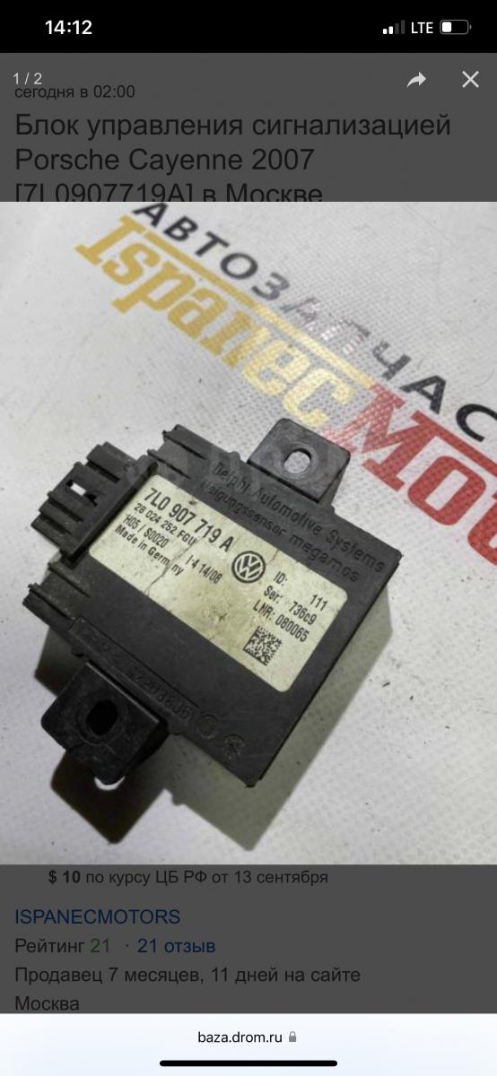

Очень смешно получилось ) ведь в объявлениях этот блок ( прилагаю фото) выдают за блок имобилайзера и его мой продавец и ищет ))))))
18.09.2021, 11:51   #17
Vikasane
Вот этот что за блок ?
18.09.2021, 12:05   #18
Датчик наклона для штатной сигнализации. К иммобилайзеру не имеет отношения вообще
