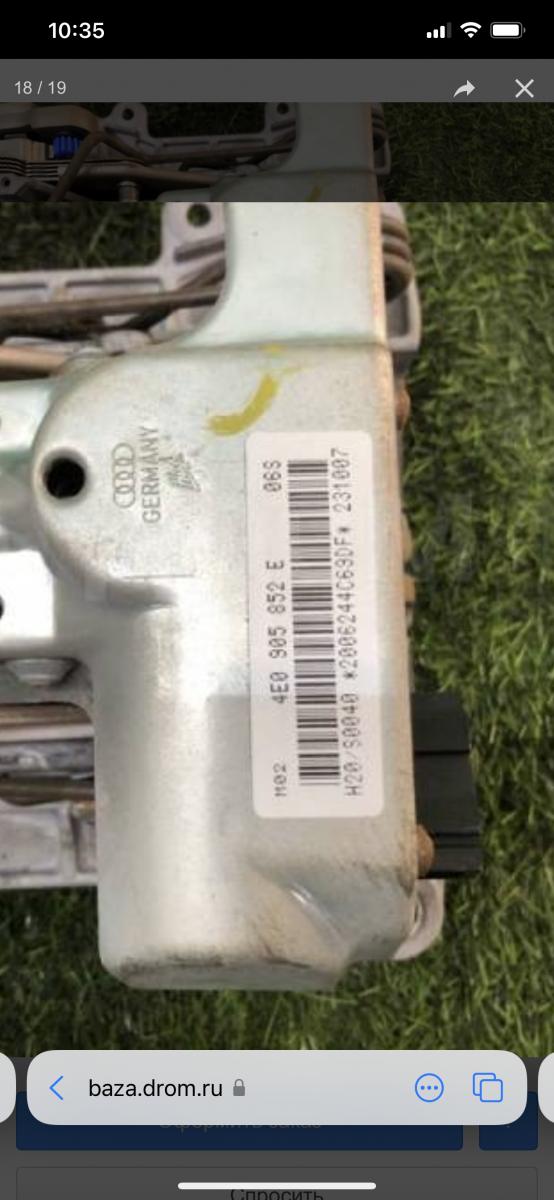

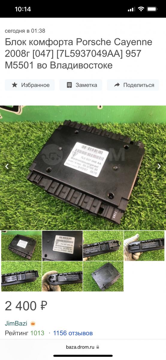

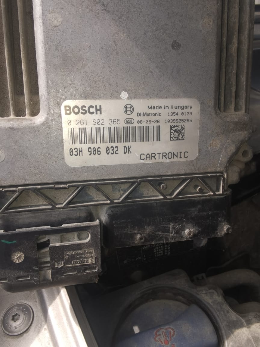

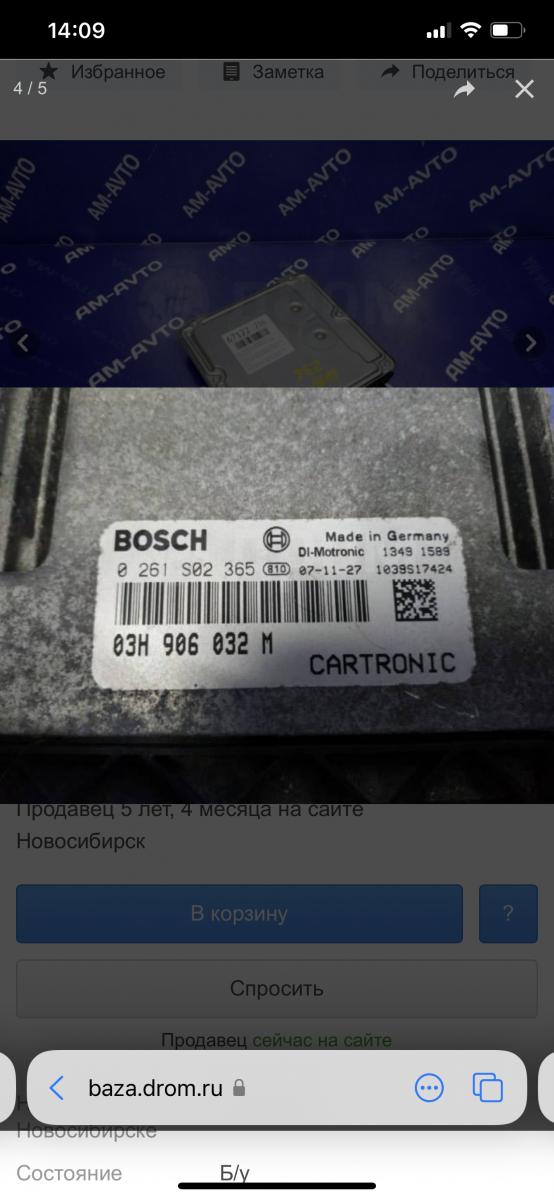

Здравствуйте, VIN wp1zzz9pz9LA02876
Фото купленных блоков прилагаю ! Плюс мой старый блок ДВС .
Очень была удивлена но комплектом вышло дешевле ) возможно просто совпадение , да и другой электрик запрашивал конкретно с теме же буквами что и наш ( DK а на новом M ) . Спасибо .

Блок управления бортовой сетью
Блок управления двигателя
Блокировка рулевой колонкой или ELV
Нет блока управления иммобилайзера в этом комплекте и ключей, без него машина не будет заводится
Вообще это плохая идея менять все блоки управления подряд, к ним нужны буду еще другие ключи зажигания и личинки
Я бы нашел человека кто профессионально занимается диагностикой Porsche и установил причину изначальной неисправности автомобиля. После установления дефекта уже что-то менять, но не таким образом, а точечно что именно вышло из строя.
И на будущее, все что связано и иммобилайзером (ключи, блок управления двигателя, блок управления иммобилайзером, блок управления рулевой колонки (ELV), работать только PIWIS-ом. Если его нет, нужно найти и не тратить время зря с другим оборудованием
