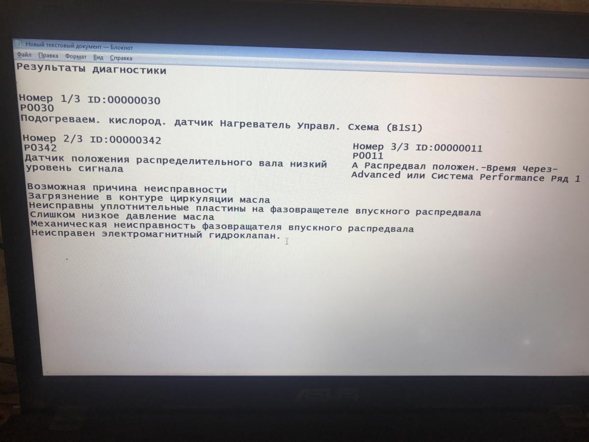

Потерял наслаждение при езде т.к. авто начало ездить по другому, а именно:
Ощущение то, что поттраивает слегка движок
Газ НЕ срабатывает сразу, одним словом начала глючить при езде.
Обратился к электрикам и вылезли следующие ошибки: (фото)
Сayenne 955 "S" 4.5 2003г.
Что делать? с Чего начать? Что советуете?Владимир Маркин,
https://forum.cayservice.ru/showthre...100#post116100
https://forum.cayservice.ru/showthre...102#post116102
Давление топлива?
Метки цепи ГРМ?
Система зажигания в каком состоянии (катушки, свечи)?
26.01.2018, 19:25   #4
edvard
Давление топливо в норме.
Свечи катушки - в норме.
По цепи пока не в курсе.
