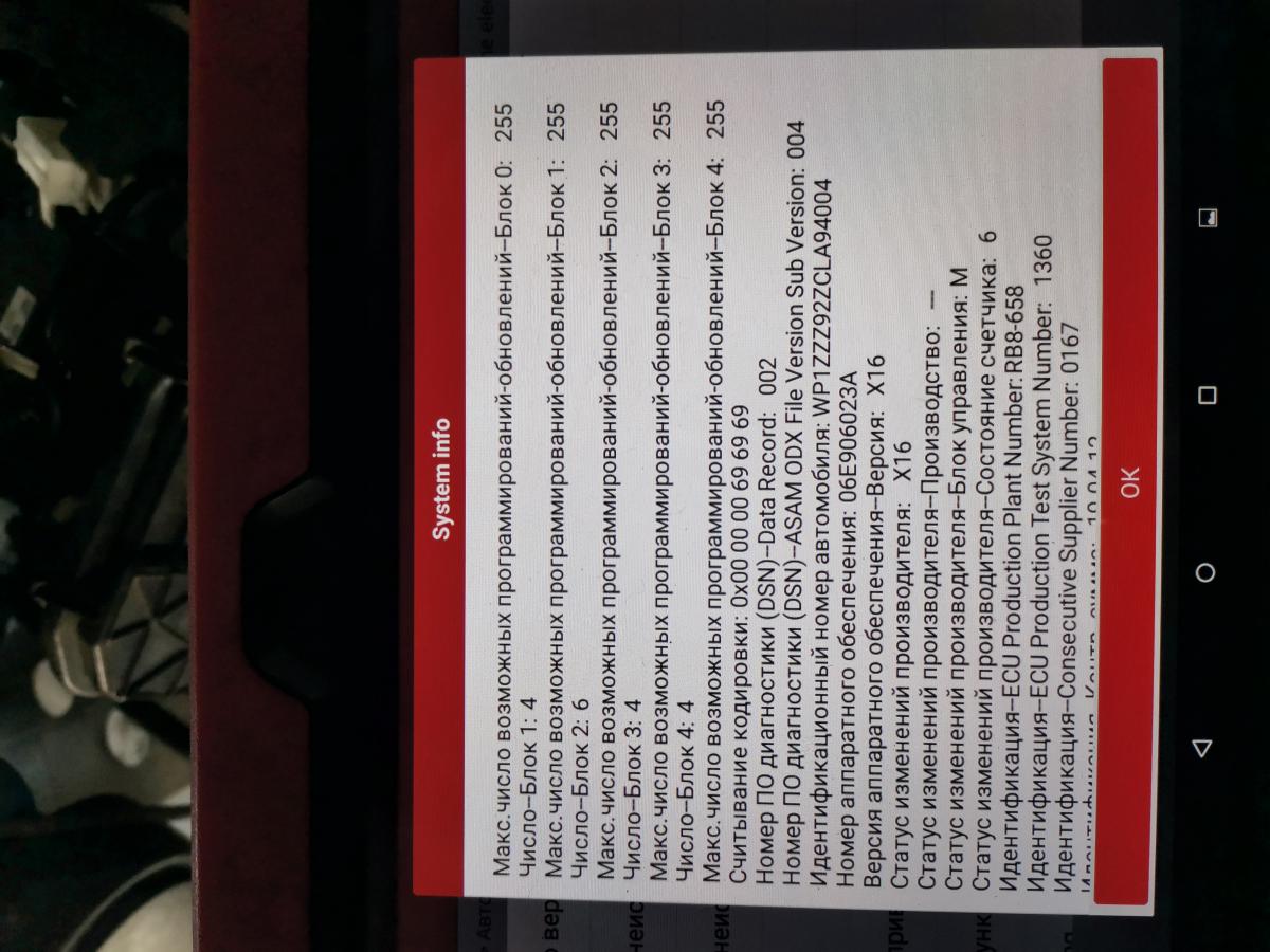

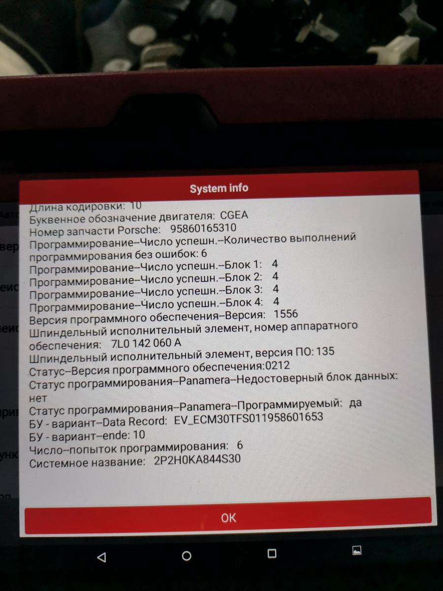

30.08.2021, 22:56   #14
Sivov44
Обновление не проводили.
ID:	47112   Нажмите на изображение для увеличения
30.08.2021, 22:57   #15
Sivov44
По этим данным можно определить версию ПО
30.08.2021, 23:04   #16
Сообщение от Sivov44 Посмотреть сообщение
Через PIWIS только можно проверить необходимость обновления и корректно провести процедуру
30.08.2021, 23:06   #17
Sivov44
Хорошо, спасибо.
