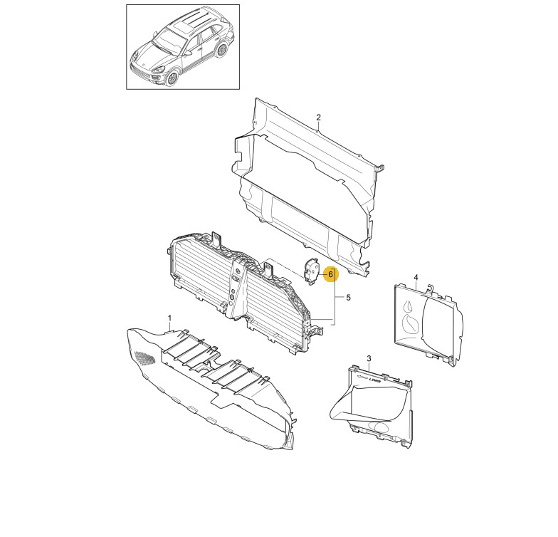

Сообщение от sevlas Посмотреть сообщение
Можно ли его менять на сервисе VW?
Можно. Потом при первой возможности сделайте адаптацию
Советуете ли Вы заказать что-либо еще на автосервисе кроме замены сервопривода шторок радиатора
Нужно опросить блок управления двигателя на наличие актуальных неисправностей

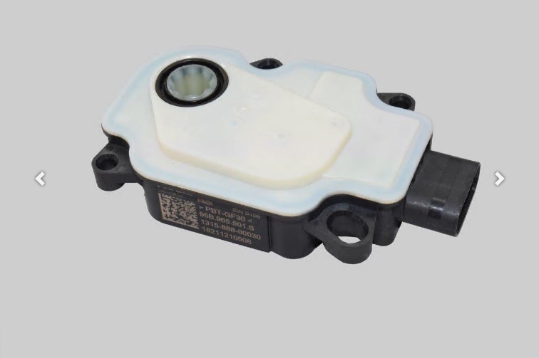

можете ли подсказать код этой детали?
95B965501AA электродвигатель исполнительный
ID:	50262   Нажмите на изображение для увеличения

Выполнил Ваши рекомендации и проехал около 2 тысяч км. за полтора месяца. Актуальных неисправностей после смены сервопривода piwis не показал, температура охлаждающей жидкости больше не подскакивала, ее уровень также был стабильный. Правда в последние дни с наступлением и у нас минусовой температуры уровень ОЖ вроде снизился от района шва расширительного бачка до отметки «max» (в начале декабря долил больше, чем было нужно).
Таким образом, вероятно, могу отчитаться об исправлении неполадки путем замены сервопривода шторок пакета радиаторов и предупредить участников форума о возможности и этой причины для скачка температуры ОЖ. Жалею только, что не посмотрел на сами шторки в момент скачка, но тогда я не знал о возможности «занавешивания» и радиатора, а не только окон. В любом случае, еще раз Вам спасибо!
