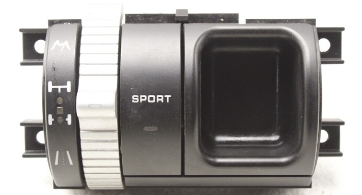

Нет питания на кнопке спорт
Если кидаю проводку с "+" на предохранитель со стороны пассажира под номером 45, происходит оплавление прсадочного места в коробке предохранителей...
Кнопка при подаче питания работает...
Вопрос..
Для даннного вина WP1AA29P79LA01119
В штатной комплектации шла эта кнопка?
Вопрос #2: как правильно питание подвести к ней?
07.06.2023, 22:27   #13
Да https://www.ebay.com/p/815506213
Все с завода уже подведено было, не нужно ничего лишнего там подводить
Нужно разобраться почему есть ограничение на включение.

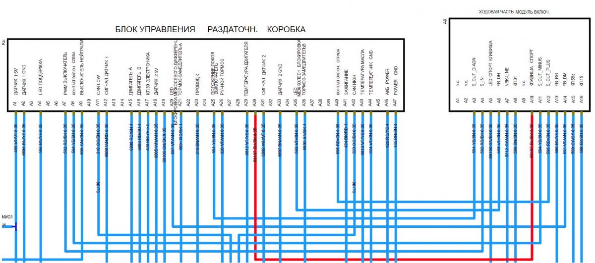

Под панелью тоннеля, где расположена эта кнопка , есть подводящая фишка, почему то на ней нет питания на "+" к кнопке самой.
Визуально все целое, но питания с" +" на контакт самой кнопки нет.. ( хорошо бы схему бы проводки фишки этой увидеть...должен быть там без нажатия кнопки"+" или нет )...
Как только добавляю "+" через коробку предохранителей, со стороны пассажира - кнопка включается , т.е. она исправна ......только спустя 30..40 секунд начинает расплявлять предохранитель и само посадочное место ...
Вопросы :
Надо ли в piwis прописывать или кодировать кнопку спорт?
Какая вкладка для кодировки/активации?
Если в штатной коплектации эта кнопка устанавливалась, выходит надо проводку прозванивать на отсутствие "+" на фишке подключения к кнопке самой?

"+" искать от блока раздаточной коробки клемма А30?
08.06.2023, 12:07   #17
Проводку проверить нужно всю которая касается этого блока переключателей
