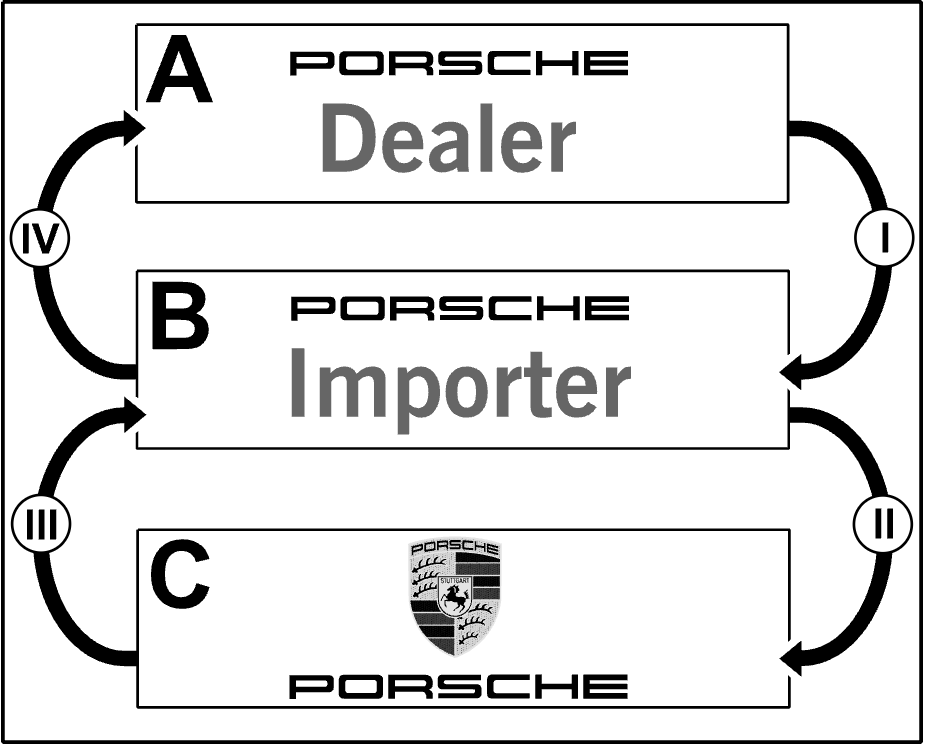

Покупаете через официального дилера свой установочный комплект, в зависимости от комплектации автомобиля:
Номер запчасти:
95B.044.900.60 Круиз-контроль, 8T1, комплект
95B.044.900.61 Круиз-контроль, 8T1/8X1, комплект
95B.044.900.62 Круиз-контроль, 8T1/QH1, комплект
95B.044.900.63 Круиз-контроль, 8T1/8X1/QH1, комплект
Запрос кодов активации. (если возможно, напрямую через систему Porsche Request Management System – PRMS)
Обязательно требуются следующие данные:
Номер запчасти комплекта дооснащения
Идентификационный номер (VIN) переоснащаемого автомобиля
Номер заказа запчастей
A Дилер Porsche
B Импортер Porsche
C Porsche AG
