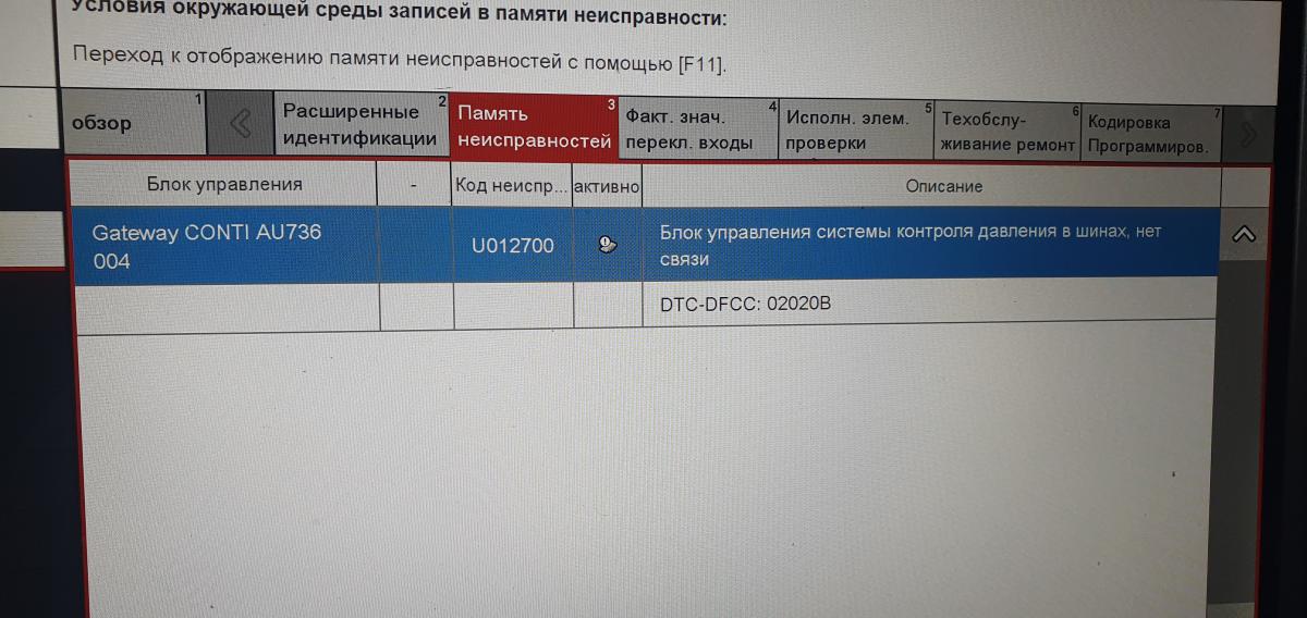

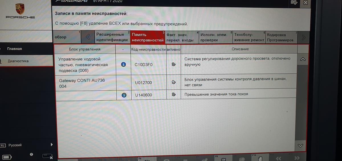

Владимир доброго дня.
Новые наблюдения- АКБ отключил на 1 час. Опросил все блоки и стер все коды отказов.
Но блок не вышел на связь и на мониторе тоже

Осматривайте сам блок управления RDK на механические повреждения и повреждения проводки https://forum.cayservice.ru/showthre...462#post139462
