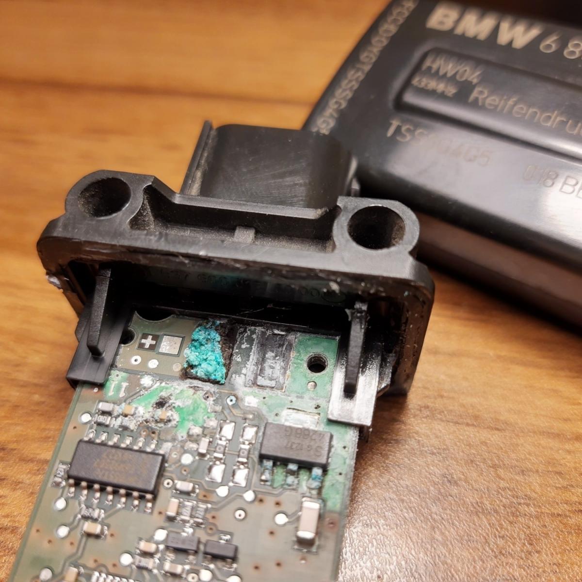

19.01.2021, 17:25   #20
temsky
Банально вода могла попасть , как следствие выход из строя ЭБУ . Вот наглядный пример подобный блок на BMW, который мало чем отличается от Вашего в 971
