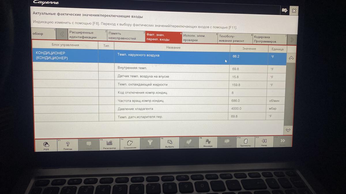

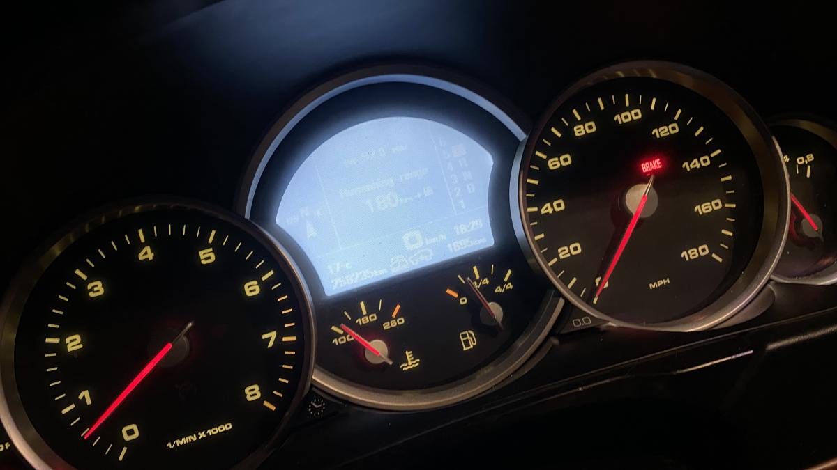

Спасибо за уточнение. Но у нас на улице сегодня +17. На градуснике +16 соответственно датчик показывает верные данные на приборной панели и в диагностике. Но компрессор кондиционера по прежнему отключены из за слишком низкой температуры окружающей среды. Подскажите пожалуйста, что я мог упустить?
Прикладываю фото сегодняшние.

Судя по фото это температура испарителя 8 градусов
24.12.2024, 23:55   #15
bandos93rus
Температура испарителя 16 градусов на фотографии. Код отключения 8.0
25.12.2024, 22:49   #16
Сообщение от bandos93rus Посмотреть сообщение
Код отключения обычно подписывают. Ну раз так, тогда видимо не выполнены условия по наружной температуре для блока управления и в этом направлении и нужно разбираться дальше. Если пришли к тому что ложные условия воспринимаются, тогда ставить заведомо исправный блок управления климата для проверки, а еще лучше сделать перекрестную замену между машинами для получения сравнительной информации.

Владимир добрый день. Установил заведомо рабочий блок управления климат контролем. Код отключения 8(наружняя температура ниже +3 градуса) подключил Piwis. Диагностика показывает за бортом +37 градусов. На приборной панели +16 градусов. Фактическая +16 градусов. Подскажите может ли быть где то КЗ в электро проводке от датчика за бампером до блока управления климат контролем?

Владимир вот еще вопрос. Может ли проблема быть с датчиком температуры на впуске?
Прилегаю фото из Piwis.
Piwis показал единственный датчик который в отклонении это температура впускного коллектора.
