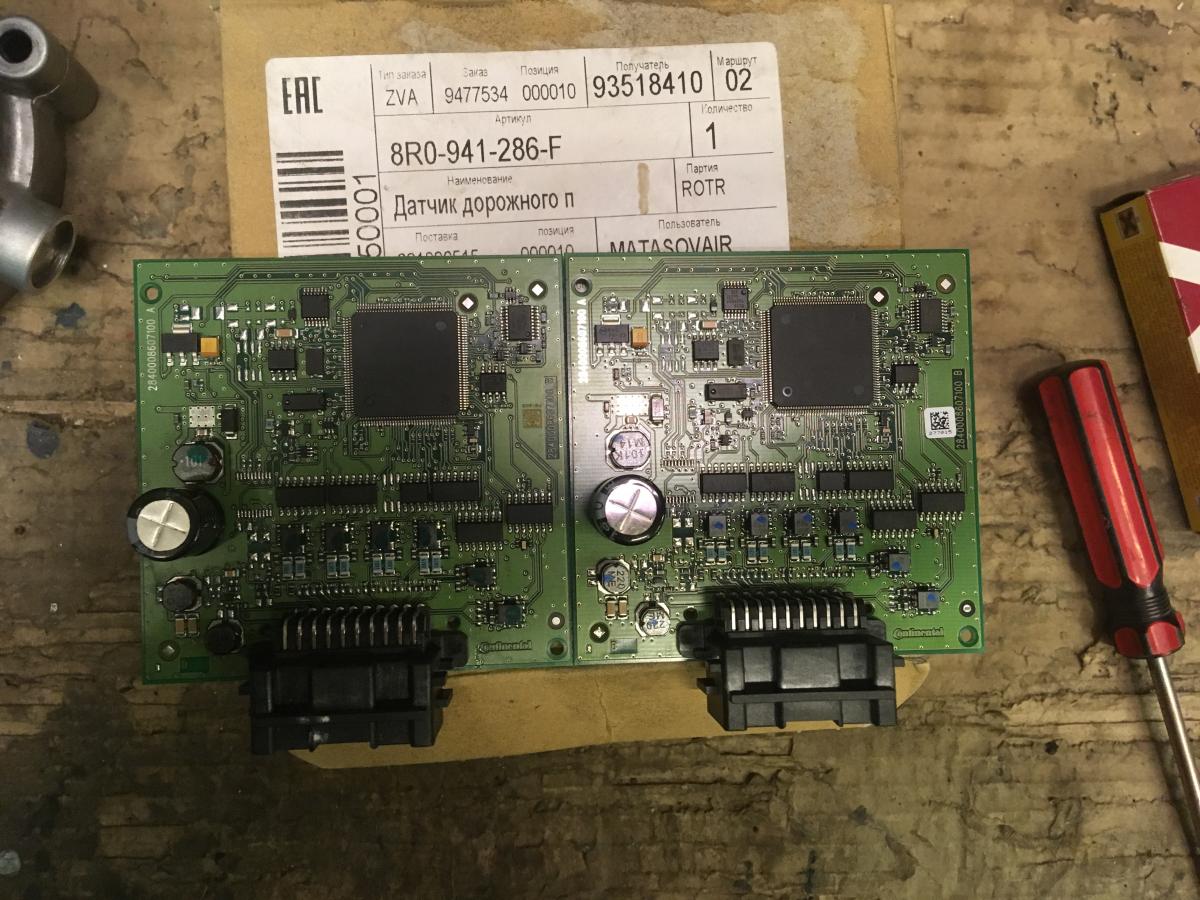

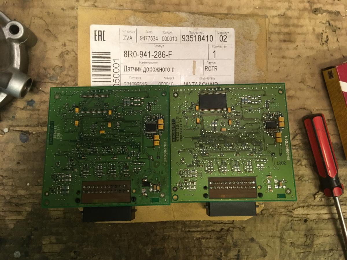

Так с проливки из под инженерки я и начал... 7pp907530N он льёт. А вот прошивки 95B907530E нет, есть 95B907530J, что впринципе одно и тоже, но ее не льёт, ибо в процессоре зашит номер 7PP, он имеено в процессоре. Так как в еепром я пытался подкидывать номер 95B и проливать пивисом, не льёт. Но стартует гатевей. При замене дампа с одного 7pp на другой дамп тоже от 7pp, гэтэвый стартует и Работает. Закрыт ли проц, вопрос интересный, никто толком не может ответить...

этот проц ?
07.04.2020, 20:15   #14
Vitamin701
Да. На фото у меня 7PP и 95B гейтвэи. Только нынче на них NEC не пишут... :)
