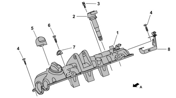

Модули зажигания и крышка головки блока цилиндров ряда 1-4
1 Крышка головки блока цилиндров ряда 1-4 (выровнять по модулям зажигания)
2 Индивидуальная катушка зажигания
3 Алюминиевый винт M6 x 20; модуль зажигания; алюминиевые винты всегда менять
4 Алюминиевый винт M6 x 30; алюминиевые винты всегда менять
5 Колпачок
6 Алюминиевый винт M8 x 35 (на реактивной опоре); алюминиевые винты всегда менять; стальной винт на несущей проушине!
7 Несущая проушина (со стальным винтом)
8 Держатель
A Направление движения
Без рисунка; декоративная накладка модулей зажигания

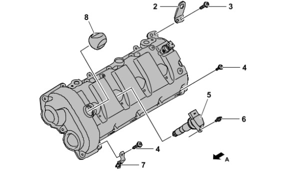

Модули зажигания и крышка головки блока цилиндров ряда 5-8
1 Крышка головки блока цилиндров ряда 5-8 (выровнять по модулям зажигания)
2 Транспортировочная серьга
3 Несущая проушина (со стальным винтом)
5 Индивидуальная катушка зажигания
6 Алюминиевый винт M6 x 20; модуль зажигания; алюминиевые винты всегда менять
7 Держатель
8 Колпачок

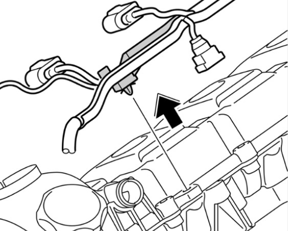

6 Установить держатель жгута проводов. Для этого нажать на держатель жгута пров.

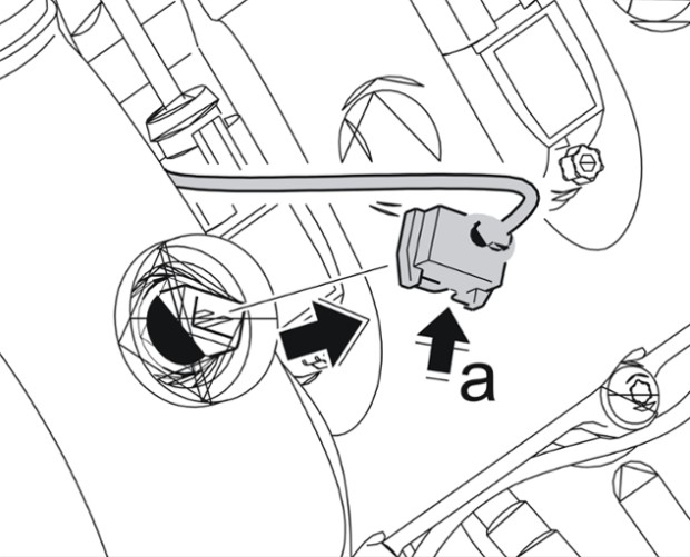

9 Подключить разъем кабеля датчика Холла.

Название: Модули зажигания и крышка ГБЦ ряда 1-4.jpg
ID:	28480   Нажмите на изображение для увеличения
Название: Модули зажигания и крышка ГБЦ ряда 5-8.jpg
ID:	28481   Нажмите на изображение для увеличения
Название: Держатель жгута проводки.jpg
ID:	28482   Нажмите на изображение для увеличения
Название: Кабельный разъем.jpg
