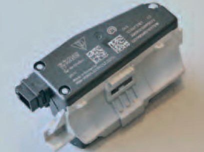

Электромеханическая блокировка рулевой колонки служит для механического блокирования рулевой системы, чтобы предотвратить неправомерное использование автомобиля. Электромеханическая блокировка рулевой колонки установлена на рулевом валу. Такую блокировку можно снять только после демонтажа рулевого вала.
В качестве абонента электронного иммобилайзера электромеханическая блокировка рулевой колонки для деблокировки зажигания должна быть идентифицирована через Master иммобилайзера.

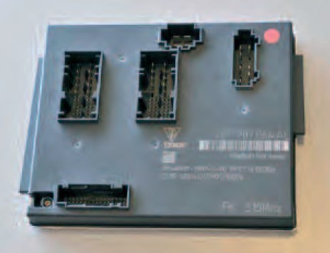

Функции противоугонной системы интегрированы в электронику задней части кузова. Противоугонная система не влияет на систему допуска, однако для деблокировки иммобилайзера и деактивации противоугонной системы используются одинаковые процессы.
Деактивация противоугонной системы осуществляется, таким образом, тоже закодированным способом, обмен данными выполняется через шину CAN.
ID:	27616   Нажмите на изображение для увеличения
Название: Master противоугонной системы.jpg

Вопрос решен заменой заднего блока.
Громадное спасибо Владимиру за верный пинок в правильном направлении))
