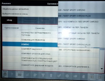

22.01.2020, 13:36   #16
Arik11277
У меня нет возможности выбрать компас, я несколько раз пересматривал, нет такой строки. Это же в группе м верно?
22.01.2020, 13:48   #17
Сообщение от Arik11277 Посмотреть сообщение
Вы к машине подключались когда проверяли варианты кодировок? Или в режиме симуляции смотрели?
M-номера

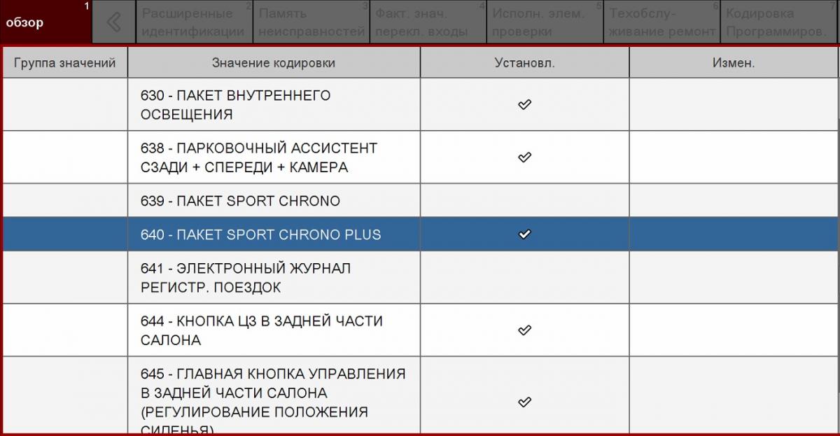

22.01.2020, 22:06   #20
Подключались к машине, я сделал даже фото где должен быть компас или часы. Там только цвет циферблата показывает
Нужно нажать далее и на следующей странице будет...
Название: Sport Chrono.jpg
