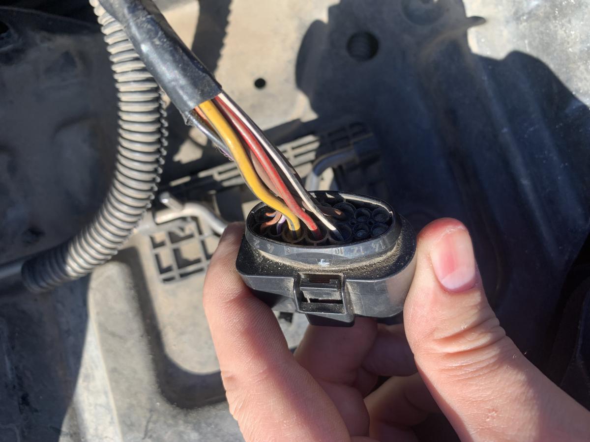

Владимир !подскажите пожалуйста 10пин в разъеме фар есть а в самой фаре нет ! за что он отвечает ? кайен 958 WP1ZZZ92ZDLA96346

Сообщение от dimarik014 Посмотреть сообщение
Вопрос про свободные места в разъеме?
23.11.2021, 16:18   #13
dimarik014
да ! надо плюс доп в фару сделать ,а из больших пинов этот 10 свободен

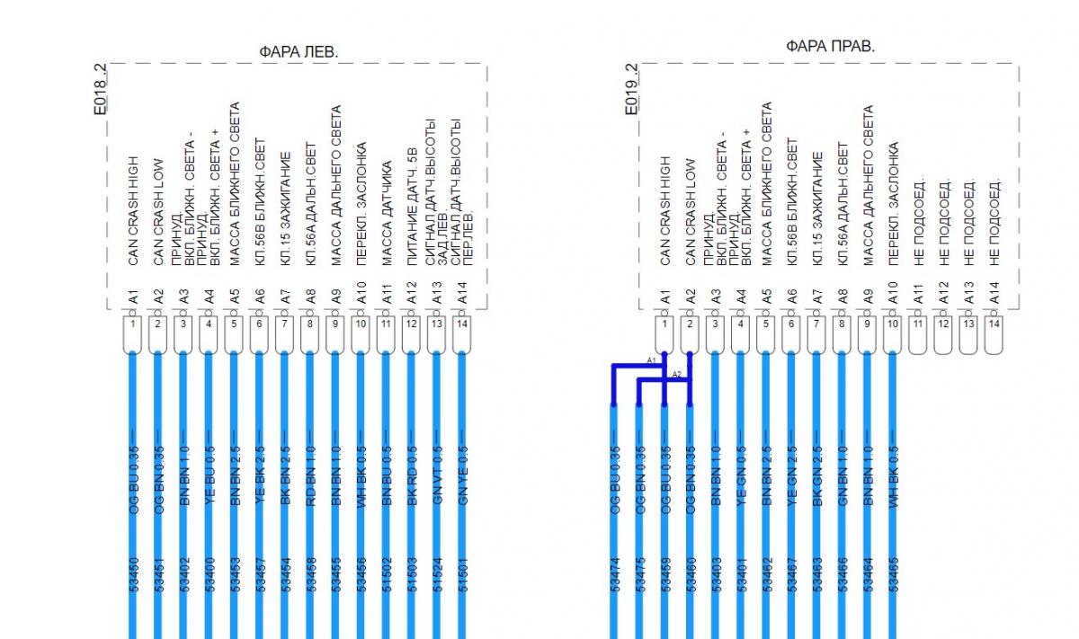

23.11.2021, 20:18   #14

23.11.2021, 23:10   #15
dimarik014
вот еще бы знать что такое переключающая заслонка ! пин есть в проводке а в разъеме фары его нет ! не хватает какой то опции функции ???
24.11.2021, 19:04   #16
заслонка дальнего света
