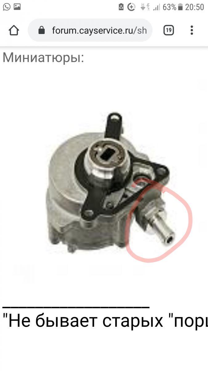

Вот это моё проблемное место?

Судя по тому что вы отметили на своем фото, да. Чтобы не делать поспешных решений, демонтировать насос и провести визуальный осмотр нужно

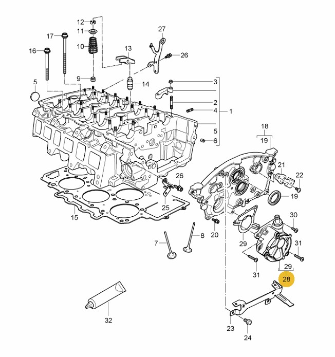

95511005003 вакуумный насос
Название: Вакуумный насос.jpg

Владимир, извините за назойливость. Но есть ли способ устранить подсос воздуха вакуумного насоса в указанном на фото месте?
