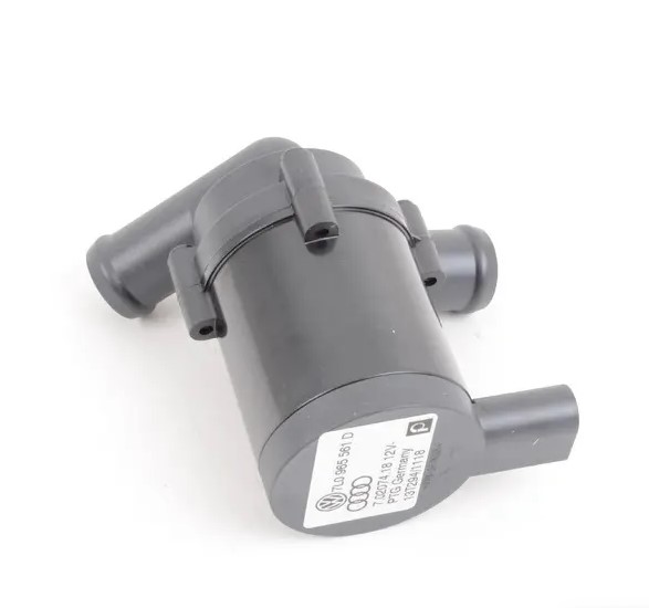

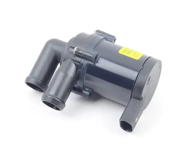

поставили 7L0965561D
Добавлено через 2 минуты
7L0965561K поставили. а сняли 7L0965561D они имели не большое различие в направлениях патрубков
Нужно еще раз разобраться четко. Что сняли и что поставили и как. Как видно из фото, моторчики совершенно разные и не взаимозаменяемы. При подключении патрубков будут проблемы. Кроме этого на самом моторчике присутствует стрелка с направлением хода антифриза. Нужно проверить на корректность подключения и на возможную вероятность перегиба шлангов...
ID:	26408   Нажмите на изображение для увеличения

Добрый день! поставили 7L0965561D (1) по стрелкам. Он работает но патрубки которые к ниму приходят от двигателя холодные, он и прогоняет холодный антифриз...вот такая проблема
28.12.2019, 14:41   #17
Сообщение от Дмитрий1977 Посмотреть сообщение
Направление потока антифриза верное? Насос правильно прокачивает антифриз?
