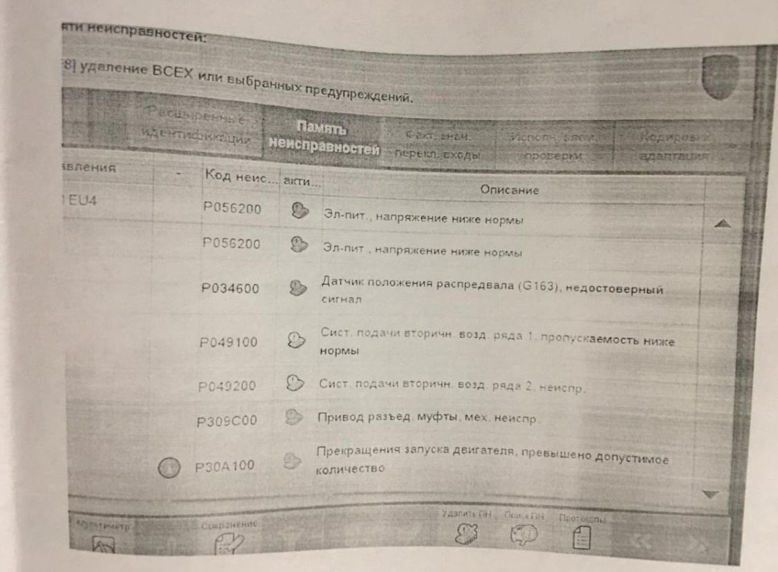

17.10.2019, 23:44   #16
Ланс
Вот что мне надиагностировали с разницей в 4 т.км на 120 и 124 т.км.
Владимир, посоветуйте пожалуйста.
Все рекомендуемые работы провел. Аккумулятор заменил. Горел чек, но причину точно сказать не смогли. Сейчас утверждают, что нужно чистить впуск. В общем, коллеги, с чего начинать, что бы авто привести в порядок?)) спасибо большое!
ID:	24739   Нажмите на изображение для увеличения
ID:	24740   Нажмите на изображение для увеличения
18.10.2019, 10:58   #17
Сообщение от Ланс Посмотреть сообщение
Просьба размещать фотографии так чтобы было удобно их анализировать. В этот раз поправил за вас сам.
Дальше, вопросы размещаем в соответствии с названием темы на этом форуме.
Нужно диагностику до конца проводить, а не просто считывать неисправность и гадать что дальше делать.
На форуме размещено очень много технической информации. Пожалуйста, пользуйтесь поиском на форуме. Все что считано из памятей неисправностей находится на форуме и ранее уже обсуждали.
Работайте дальше в соответствии с зафиксированными неисправностями:
https://forum.cayservice.ru/showthre...hlight=P309C00
https://forum.cayservice.ru/showthre...hlight=P034600
https://forum.cayservice.ru/showthre...hlight=P30A100
