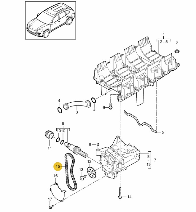

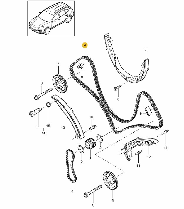

11.09.2019, 22:07   #8
Сообщение от Rim Посмотреть сообщение
Там же вроде 3 цепи?
На ГРМ одна цепь, вторая на масляный насос
ID:	23929   Нажмите на изображение для увеличения
