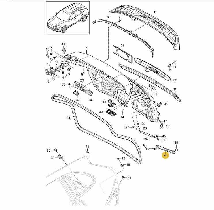

Сообщение от qwer1399 Посмотреть сообщение
Владимир подскажите пожалуйста
По vin кайен 958 2012
номер амортизатора крышки багажника идет
95851285104
Потом была замена номера на 95851285105
Какие ещё были замены этих номеров?
Следующий актуальный номер - 958827851A
95851285104
95851285104 привод крышки багажного отсека исполнительный механизм электрич.
замена на 95851285105,
замена на 95851285106,
замена на 95851285109,
замена на 958827851A

Добрый день! Подскажите пожалуйста эти все номера амартизаторов подойдут на cayenne 958 2011. И различаются правый и левый амартизатор, или они одинаковые?
22.06.2023, 22:37   #14
Сообщение от Demyan18 Посмотреть сообщение
Добрый вечер
Да
Одинаковые

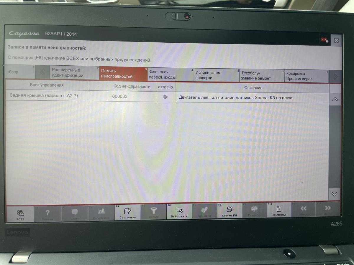

Добрый день. Владимир, появилась проблема при открытии-закрытии багажника, начинает подниматься пикнет и останавливается и так может несколько раз быть до полного открытия и при закрытии также. Проблема не постоянная. Интересно, что и ошибок раньше не было, а вчера всё-таки появилась. Стёр её, много раз туда-сюда погонял и не разу не остановился, всё чётко. Но покатавшись на машине, опять появились затыки. Сами аморты не хрустят, не шумят. Обшивку скидывал, проводка в порядке.
Проблема как правило чаще всего связана только с самими сервоприводами крышки багажника
https://forum.cayservice.ru/showthre...748#post168748

Добрый день Владимир Не могли бы вы подсказать номера амортизаторов крышки багажника , вернее последние буквы для каталожных номеров
замена на 958827851A.
В формате 7P5827851(?)
Спасибо.
17.02.2025, 23:08   #18
Сообщение от Torx03 Посмотреть сообщение
Добрый вечер
958827851A
7P5827851Q
95851285109
7P5827851P
