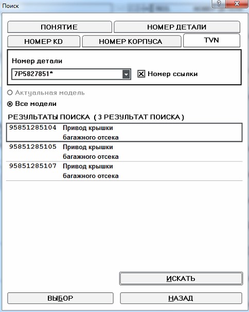

Здравствуйте! что бы не копировать тему задам вопрос тут ( да простит меня автор ) Вопрос - померла стойка, 95851285105 артикул. Хочу заменить на эту OEM: 7P5827851
Скажите пожалуйста - подойдет ли она? ссылку на объявление прилагаю. Заранее спасибо, машина кай 958 дорест
Скрытый текст
25.11.2021, 14:18   #8
Сообщение от Shady008 Посмотреть сообщение
Здравствуйте!
Да
