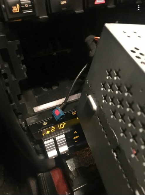

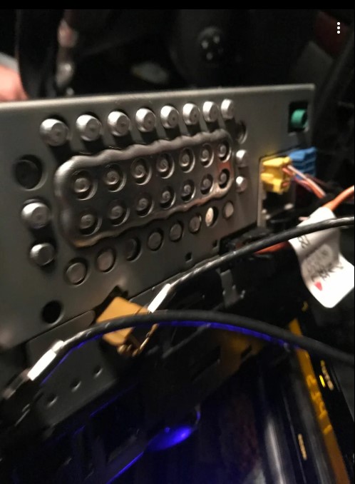

Вот подключенные разъемы по типу антены и свободное гнездо (видимо под видеокамеру)
https://yadi.sk/i/ZTSodAnAnLLhsQ
А вот лишний провод, такого же типа
https://yadi.sk/i/uCkroGSWzhnSdg

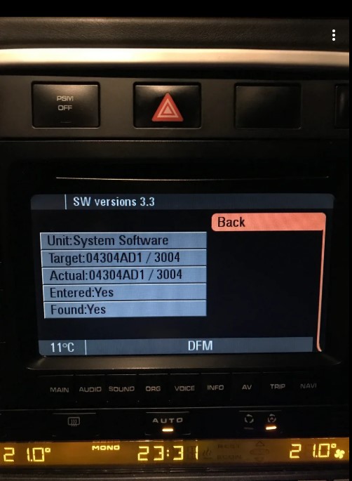

Нужно выяснить, магнитола сейчас PCM 2.0 или PCM 2.1
Версия софта какая сейчас?

ASBorzakovsky
19.09.2019, 10:37   #20
Значит получился гибрид. Антенный кабель синий от антенны GPS. В вашем случае для этой магнитолы предполагается DVD навигация под сиденьем переднего пассажира, соответственно и кабель должен подключаться под сиденьем пассажира.
