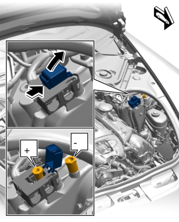

Питание от внешнего источника, запуск двигателя от внешнего источника
Осторожно
Обесточенный кабель питания от внешнего источника
Удар током
Короткое замыкание
Проложить кабель питания от внешнего источника таким образом, чтобы исключить его контакт с вращающимися компонентами в моторном отсеке.
Между автомобилями не должно быть контакта.
Уведомление
Применение кабеля для зарядки/запуска двигателя от внешнего источника непосредственно на АКБ автомобиля.
Повреждение датчика АКБ
Кабель для зарядки/запуска двигателя от внешнего источника всегда подсоединять к точке питания для запуска двигателя от внешнего источника.
Информация
Если АКБ разряжена, то для запуска двигателя или подачи электропитания можно воспользоваться АКБ другого автомобиля.
Обе АКБ должны располагать напряжением в 12 В.
Емкость (Ач) АКБ другого автомобиля не должна быть намного ниже емкости разряженной АКБ.
Разряженная АКБ должна быть надлежащим образом подсоединена к бортовой сети.
1 Откинуть защитную крышку на плюсовом контакте для запуска двигателя от внешнего источника -+--стрелка-.
2 Подключить плюсовой кабель сначала к плюсовому полюсу для запуска двигателя от внешнего источника -+-, затем к плюсовому полюсу отдающей ток АКБ.
3 Минусовой кабель подключить сначала к минусовому полюсу отдающей ток АКБ, затем к точке соединения массы для запуска двигателя от внешнего источника ---.
4 На питающем автомобиле необходимо повысить частоту вращения двигателя.
5 Запустить двигатель. Попытка запуска двигателя с питанием от внешнего источника не должна длиться дольше 15 секунд; после неудавшейся попытки следует сделать паузу не менее минуты.
6 При работающем двигателе отсоединить оба кабеля питания от внешнего источника, действуя в обратной последовательности.
7 Закрыть защитную крышку.
