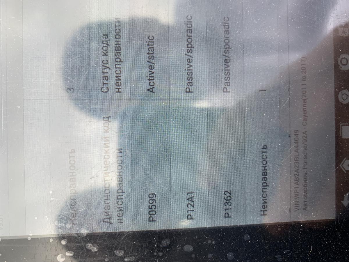

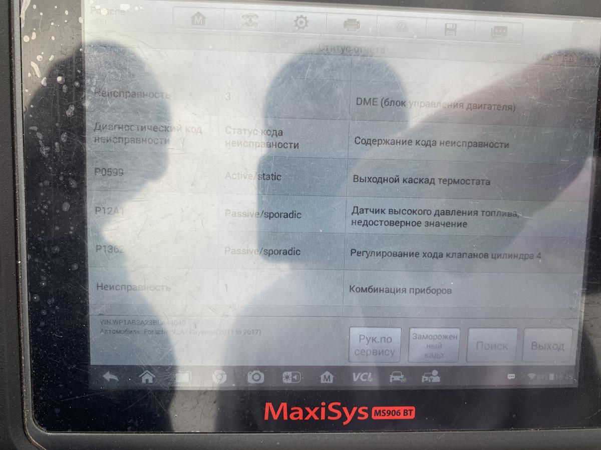

Владимир, сегодня случилось то, чего я так опасался. Запустил двигатель и загорелась ошибка «Неисправность сист. управления двигателем». Тронулся с места и услышал, что вентиляторы гудят, датчик температуры зашкаливал!!! Выше 125 градусов показал. Срочно выехал к диагносту (без ПИВИС, так как у нас его нет) и показали следующие ошибки (фото во вложении).
До этого в другой теме также поднимался вопрос о детонации постоянной, думаю ошибка клапанов этому была причиной.
Теперь буду заказывать запчасти, прошу дать совет какие запчасти покупать, согласно ошибок.

02.08.2019, 18:49   #14
Сообщение от Rim Посмотреть сообщение
Какой VIN?

Как думаете, движок после перегрева на свалку сразу?

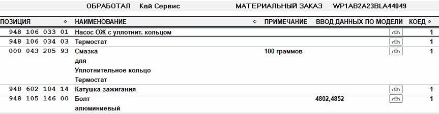

02.08.2019, 19:10   #16
Думаю рано еще его туда.
Во вложении список того что нужно заменить.
Термостат системы охлаждения двигателя, водяной насос (вероятнее всего уже будет люфт вала когда снимите), катушка зажигания 4-го цил.

02.08.2019, 19:17   #17
Rss_team
Владимир, благодарю, успокоили)) А может ли неисправная катушка зажигания быть причиной детонации? Данный диагностический прибор не показал ошибок по детонации (датчикам).
И последний вопрос, до стоянки ехал минут 15 с включенной печкой и температурой 102-120 градусов. Насколько сильно мог пострадать двигатель?
Буду очень признателен за помощь!
02.08.2019, 19:42   #18
Я не знаю как вы воспринимали эту детонацию. Неровность работы двигателя может быть в первую очередь.
Время покажет. Но большая вероятность того что двигатель вообще не перегревался. А то что стрелка температуры заскакивала в красную зону, она так всегда ведет себя, когда присутствует неисправность в системе охлаждения двигателя или присутствует недостаток уровня антифриза в расширительном бачке системы охлаждения двигателя.
