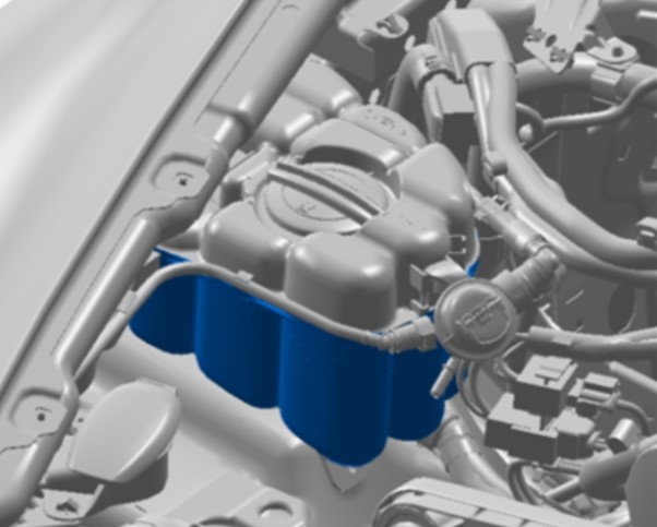

Утром при заводке, появился значок: Долить охлаждающую жидкость и температура стала на приборке 128 градусов. Завел машину, подождал через 10 сек. все пришло в норму. Уровень ОЖ проверил, тоже в норме. Понимаю это датчик на замену? Было такое, что при большой скорости один раз он в этом году такую же ошибку показал мне. Подскажите номер его Владимир? wp1zzz92zdla04417
23.07.2019, 10:41   #3
Сообщение от AndreyKRG Посмотреть сообщение
Внимательно проверьте уровень антифриза у расширительном бачке. Часто люди неверно смотрят.
Заполнить расширительный бачок охлаждающей жидкостью до отметки максимума

AndreyKRG
И опять вы угадали. Долил литр. Видимо с крышки(клапана) выходит. Других патеков я не нашел.
