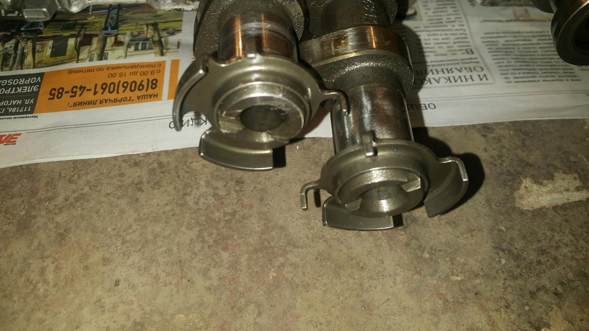

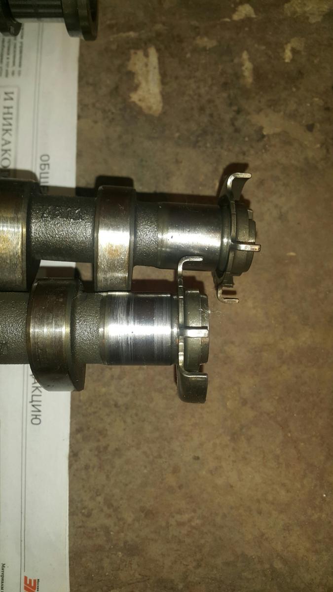

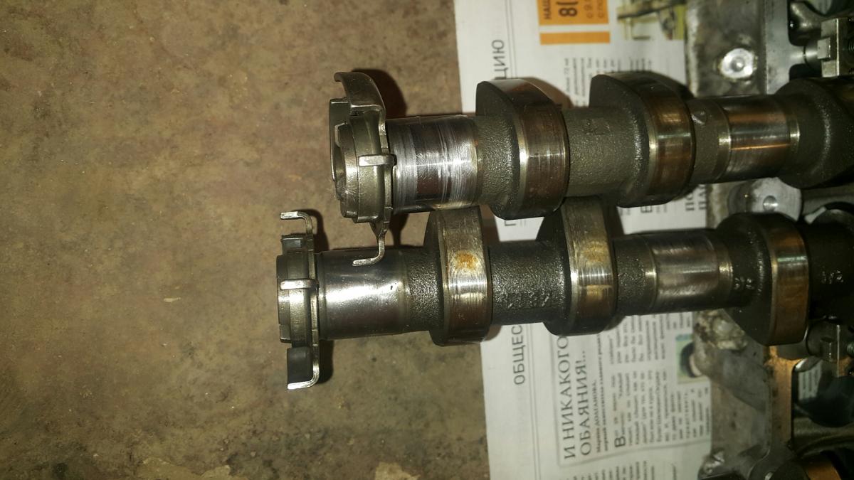

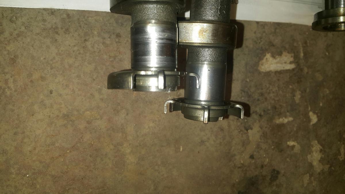

у меня есть снятые распреды турбо , что сфоткать нужно?
24.05.2019, 11:38   #12
VALERIY 86
Сообщение от Домье Посмотреть сообщение
Приветствую. На распредах впуск если не ошибаюсь сзади ( к водителю) есть усики с которых снимает показания датчик. Вот положение этого усика нужно. Есть подозрения что он у меня загнут
24.05.2019, 23:10   #13
Домье
Аватар для Домье
вот они

24.05.2019, 23:15   #14
VALERIY 86
вот они
Спасибо друг!!! На следущей неделе буду разбирать, и эти фото мне очень помогут!
