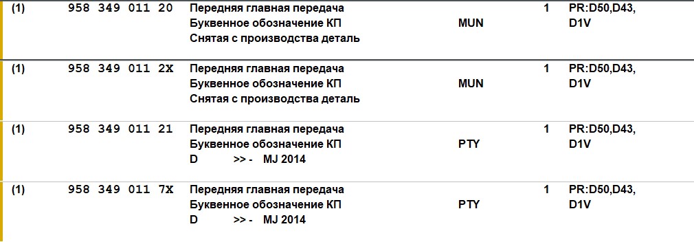

Какое передаточное число редуктора с этой маркировкой
Каких данных с этой маркировки придерживаться, при поиске редуктора для замены?
Нужно написать VIN машины для которой подбираете. Для 958 подбирают по номеру детали или по буквенным обозначениям, в данном случае "MUN"
WP1ZZZ92ZBLA21660
22.03.2022, 21:36   #13
Сообщение от 007ru29 Посмотреть сообщение
WP1ZZZ92ZBLA21660
Cayenne Diesel (92AAP1)
Два вариант буквенных обозначений доступно: MUN и PTY

007ru29
Спасибо!
Передаточное число MUN, не известно?
Таких данных у меня нет
