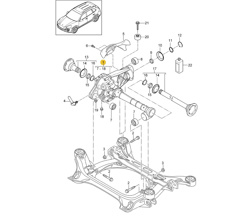

Тоже столкнулся в воем из переднего редуктора 92a Кайена. Смотрю, что в оригинале идет он только в сборе, довольно дорогой. Может уже существуют некие ремкоплекты для ремонта, что-то типа набора подшипников?
П.с. Владимир, если не сложно, подскажите сразу номер редуктора WP1ZZZ92ZELA85232. А то номеров много, боюсь ошибиться. Спасибо!
14.07.2020, 11:26   #7
Сообщение от Kamushkyn Посмотреть сообщение
Нет
958349011NX редуктор передний
15.07.2020, 08:46   #8
Kamushkyn
Нет
Спасибо!

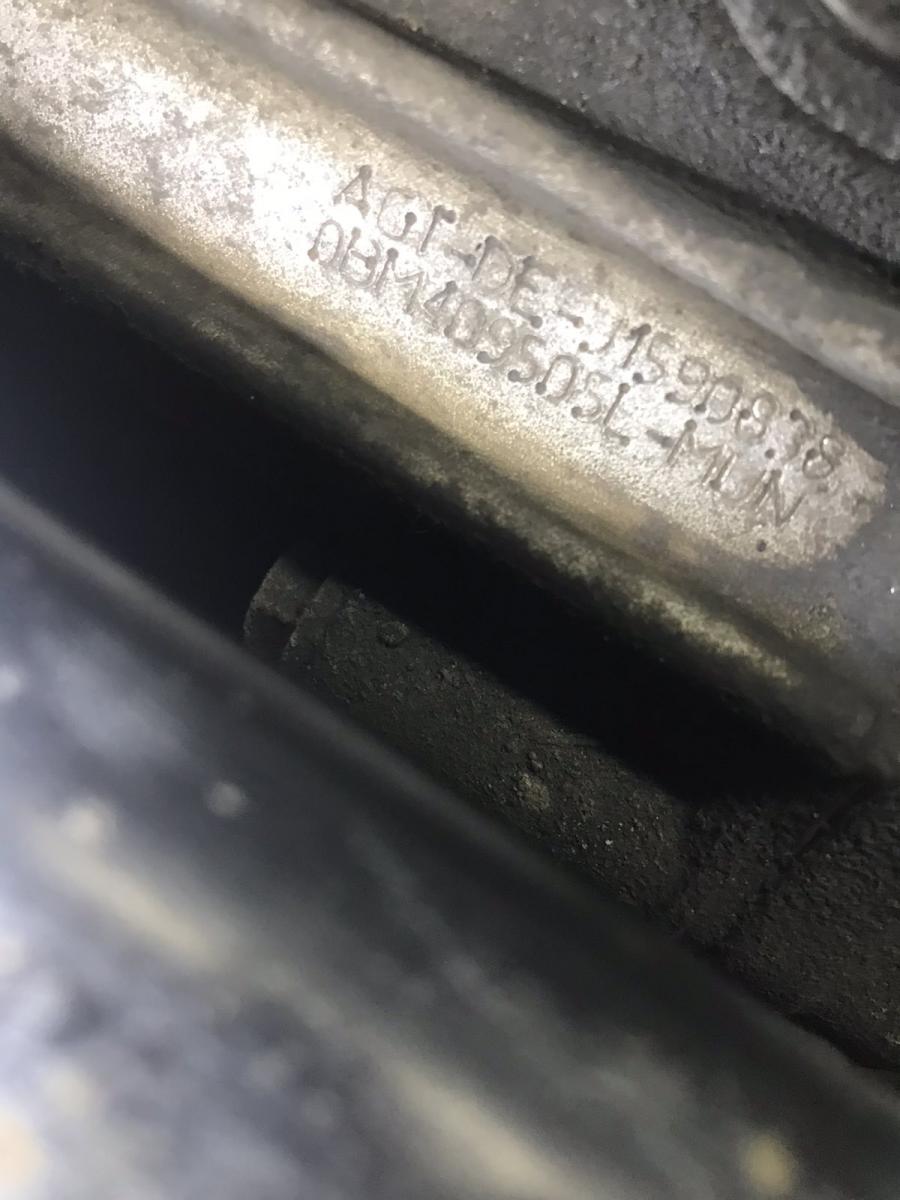

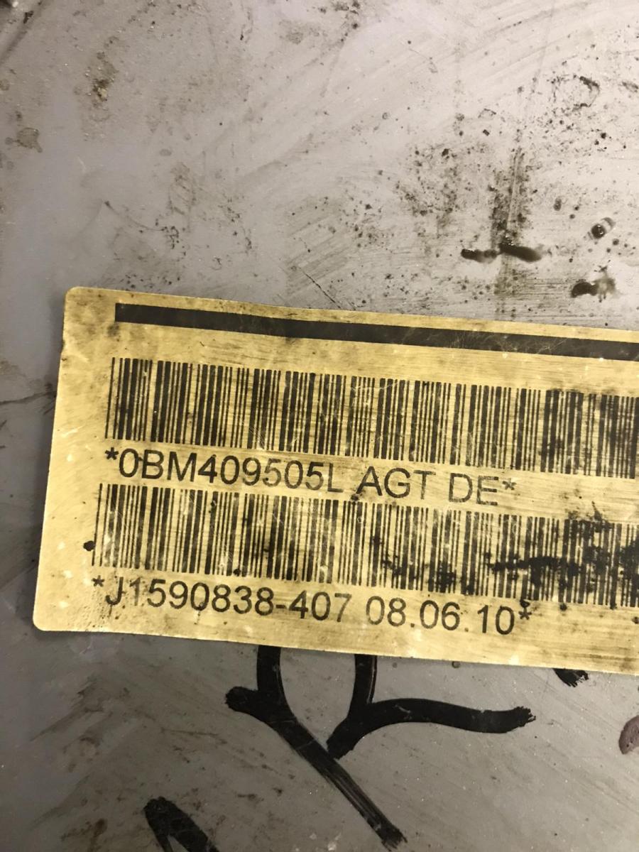

И ещё:
Какое передаточное число редуктора с этой маркировкой
Каких данных с этой маркировки придерживаться, при поиске редуктора для замены?
