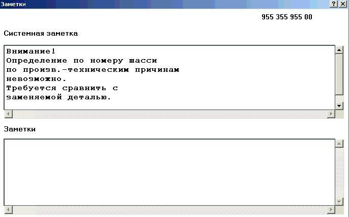

Ставить нужно только тот блок управления (номер), который и снимали, это важно. Смотрите заметку во вложении.
попробуем подкинуть с такой же маркировкой блок электронный. скоро будет на руках 7L0907379, но его ждать надо несколько дней.

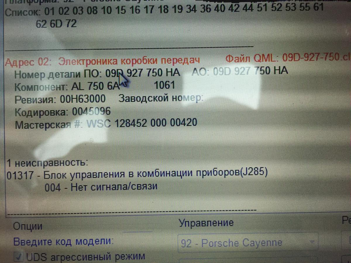

С такой же проблемой столкнулся , сейчас только чек на приборке беспокоит , а диагностика показала неисправность 01317-блок управления в комбинации приборов. Как эту проблему порешил ?!!!!!

14.11.2020, 13:18   #15
Джамал
Машина простояла 3 недели аккумулятор просел, после того как зарядил завел двигатель появился чек на приборке, езжу уже который день он не гаснет
Добавлено через 37 минут
Машина простояла 3 недели аккумулятор просел, после того как зарядил завел двигатель появился чек на приборке, езжу уже который день он не гаснет!!!!!!! В ходе диагностики была выявлена ошибка:
Адрес 02: Электроника коробки передач Файл QML: 09D-927-750.clb
Part No: 09D 927 750 HA
Компонент: AL 750 6A 1061
Кодировка: 0045096
Мастерская #: WSC 128452 000 00420
