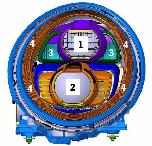

Обзор светодиодной головной фары
1. Базовый модуль (2 модуля LimiLED)
2. Модуль PDLS (1 модуль LimiLED)
3. Дополнительный дальний свет (2 модуля LimiLED)
4. Дневной свет (10 Osram OSLON)
Название: Светодиодная головная фара.jpg
ID:	20088   Нажмите на изображение для увеличения

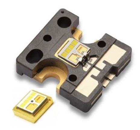

Название: Светодиодный модуль с кронштейном.jpg

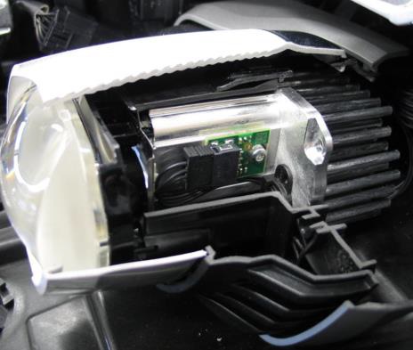

02.03.2019, 20:24   #14
Название: Базовый модуль.jpg
ID:	20090   Нажмите на изображение для увеличения

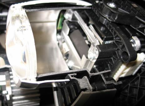

ID:	20091   Нажмите на изображение для увеличения

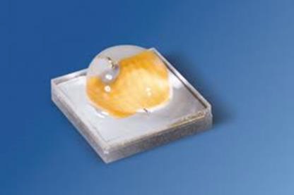

Название: Светодиодный дневной свет.jpg
