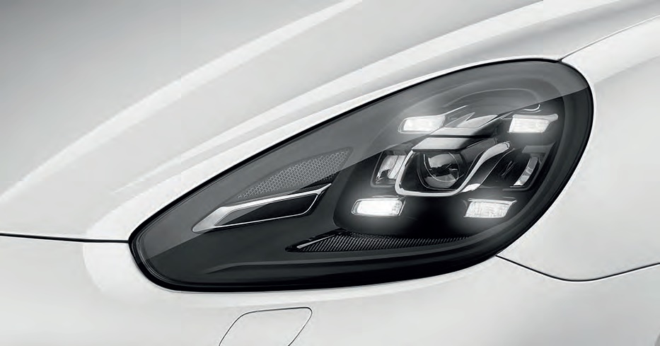

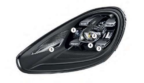

Светодиодные основные фары с PDLS+
В абсолютно новых светодиодных основных фарах и системе Porsche Dynamic Light System Plus объединены передовая технология освещения с интеллектуальными функциями, которые гарантируют оптимальные условия освещения при любой погоде и в любой дорожной ситуации.
Помимо статического и динамического освещения поворотов PDLS система PDLS+ включает также динамический дальний свет, плавно регулируемый на основе данных камеры в зависимости от ситуации на дороге. Кроме того система PDLS+ обладает функцией освещения перекрестков, которая распознает перекрестки и повороты на основании данных навигатора PCM и за счет одновременной активации статичного освещения перекрестков (слева и справа) обеспечивает оптимальную видимость.
Функции освещения светодиодных основных фар
1 Ближний свет
2 Центральный ближний и дальний свет
3 4-точечные дневные ходовые огни
4 Дополнительный дальний свет
5 Система статического освещения поворотов

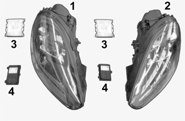

16.06.2021, 22:58   #9
Сообщение от Caytou Посмотреть сообщение
Я правильно понимаю, что тогда нужно купить вот эти компоненты:
7PP941572BB Блок управления светодиодами 2 шт
95861838801 Блок управления фары
97063119950 Винты Torx 14 шт
95863128502 Светодиодная фара левая
95863128602 Светодиодная фара правая
Или чего-то еще нужно докупать?
95804490090 ⇒ светодиодные головные фары (комплект установочный)
или по отдельности:
958.631.286.02 1 шт. Светодиодная головная фара справа -1-
958.631.285.02 1 шт. Светодиодная головная фара слева -2-
958.618.388.01 2 шт. Блок управления светодиодного модуля -3-
7PP.941.572.BB 2 шт. Силовой электронный блок AFS (система адаптивного освещения передней части) -4-
970.631.199.50 14 шт. Винт (без рис.)
