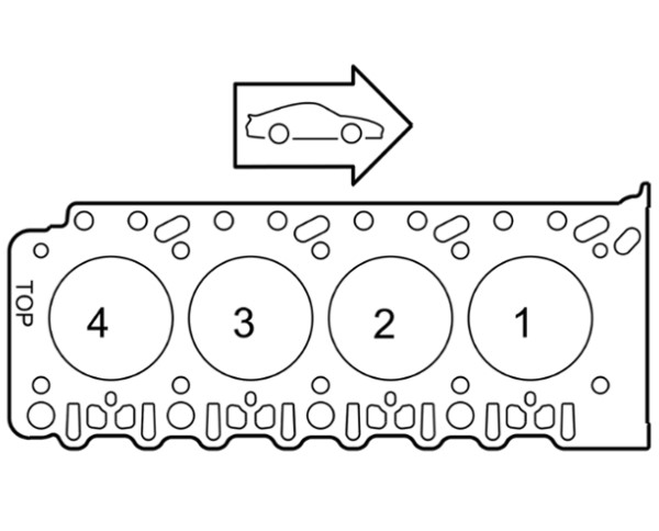

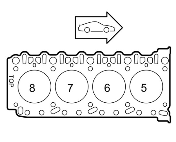

Владимир, добрый вечер! Сегодня наконец-то докопался до истины, вообщем сканер LAUNCH видит колл-во пропусков в каждом цилиндре, в онлайне.
У меня пропуски в 3 и 5 цилиндре. Катушки уже заказал, вопрос теперь, подскажите схему расположения цилиндров M48.00?
04.12.2022, 19:37   #148
Nikitos097
Посмотрел, катушки меняли у вас на сервисе, стоят с номером 94860210421, визульно трещин нет, все цело.
04.12.2022, 21:28   #149
Сообщение от Nikitos097 Посмотреть сообщение
Добрый вечер!
Ряд цилиндров 1-4 (правая сторона по ходу движения автомобиля)
Ряд цилиндров 5-8 (левая стороны по ходу движения автомобиля)
Название: Ряд цилиндров 1-4.jpg

Название: Ряд цилиндров 5-8.jpg
18.12.2022, 23:15   #150
Nikitos097
Заменил катушки 3,5 цилиндра, ничего не поменялось...
Куда можно еще капнуть? Свечи еще раз заказал, на неделе придут, поменяю и дальше не знаю что делать.
На всякий случай еще уточню, 5-8 цил. это водительская сторона, 1-4 цил. это пассажирская? Правильно?
