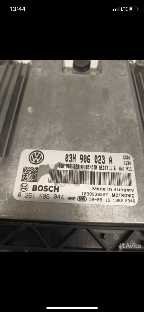

Алан 958
ID:	61279   Нажмите на изображение для увеличения
24.11.2022, 18:52   #142
Номер детали одинаковый, соответственно блоки одинаковые

Здравствуйте! Подскажите пожалуйста, производили ли замену ЭБУ ДВС? Если да, то какой результат?
25.11.2022, 01:18   #144
Алан 958
Добрый . Нет ещё . Вот будем пробовать . Это займёт правда пару недель . Деталь долго ждать . По результату отпишу
