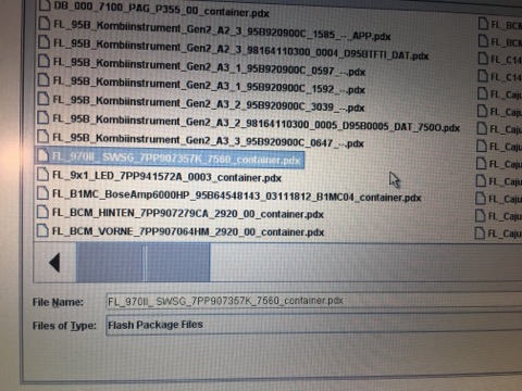

Через инженера ищем свой flash-data...
Спасибо, нашел!

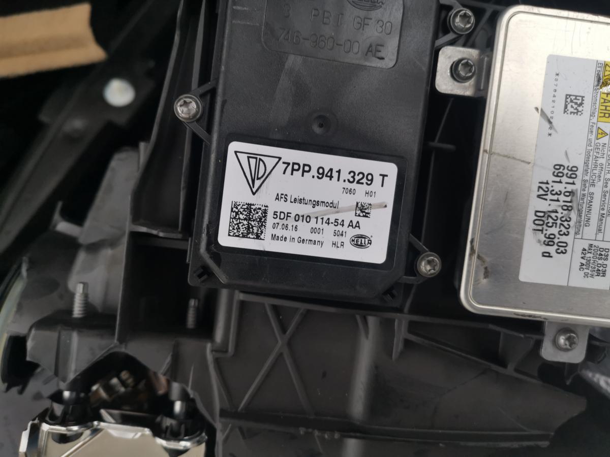

18.09.2019, 00:12   #134
temsky
Блок центральной фары восстановил через программирование файлом pdx, о котором шла речь выше (только у меня сомнение по поводу файла поскольку он с индексом 970 - вроде как для панамеры), но после программинга он не хочет кодироваться, отказ. Добавил опцию 8EX LED ECE в комплектацию авто, сохранил, закодировал gateway с этой опцией успешно. Дальше процедура ввода фар в эксплуатацию : снова программируется AFS, блоки в фарах - доходит полоска до 3х процентов и все , на этом стали (блоки в фарах от бокстера с LED фарами).
18.09.2019, 11:09   #135
Сообщение от temsky Посмотреть сообщение
Отлично!
Они аналогичные под этим номером, взаимозаменяемые

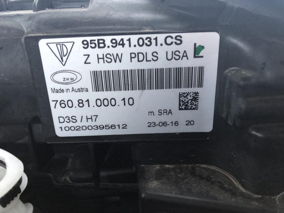

Добрый день. Владимир, подскажите:
Пригнали из США Макан VIN WP1AA2A51HLB01712
Левая фара целая, правая разбита. Блоки от битой фары целые.
Как правильно подобрать фару, чтоб не ошибиться?
Обязательно брать бу фару для USA?

07.01.2020, 16:22   #137
Сообщение от bvga Посмотреть сообщение
Те что стояли с завода изготовителя для рынка USA:
95B941029BA (замена номера в конце BE, CB, DB, EL) фара ксенон левая
95B941030BA (замена номера в конце BE, CB, DB, EL) фара ксенон правая
8EA КСЕНОН. ФАРЫ США, ПРАВОСТОР. ДВИЖ., СТАТ. ДИН. ОСВ. ПОВОР.
Левая фара целая
Судя по фото на ней внутренний номер 95B941031CS
правая разбита
По аналогии, внутренний номер должен быть 95B941032CS
Тут нужно быть аккуратным, можно конечно подобрать и для Европейского рынка. Но нужно знать точный номер фары.

08.01.2020, 16:05   #138
bvga
Спасибо, чуть было не купил наобум с похожими номерами.
А если рассматривать вопрос установки светодиодных?
Тоже не любой европейский комплект подойдет?
08.01.2020, 16:32   #139
Если есть ограничение по бюджету и нет опыта дооснащения, тогда не стоит начинать
Вариантов не много, подобрать можно. Только нужно будет еще дополнить до оснастить автомобиль блоком управления фарами и проводкой. Плюс нужны работы с PIWIS.
08.01.2020, 16:47   #140
temsky
Так проводка же одинакова xenon-led ... насколько помню со своей историей дооснащения, которая ушла в небытие
